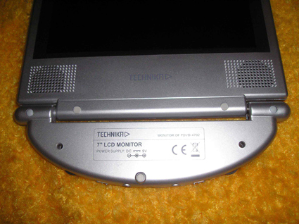

Ano Řepák máą pravdu, balenie obsahuje spôsob uchitenia na opierku ale je to tak neąikovné, ľe sa to dá vyuľi» iba vtedy keď na tom sedadle nikto nesedí. a pri dlhąej jazde chce občas človek uvolni» krk a oprie» hlavu o opieru a ked si ju prispôsobí zmení uhol obrazovky voči sledujúcemu a je koniec sledovaniu. Skôr ma zaujíma či môľem vrta» do stropu priamo nad opierkami kde je neaká výstiľ strechy( aspon podla hmatu). Chcel by som to tam da» na trvalo a káble poschováva» do stlpika a popod koberce. ak sa mi podarí dám foto ako tá obrazovka vyzerá. má dva otvori pre vedenie skrutky.
To je tá obrazovka.

Buď to to můľeą uchytit mezi sedadla na nějaký udělátko nebo do stropu. Při upevňování na strop bych nalepil pod stropnici desku z MDF desky (nejlépe lepidlem na autosklo), nechal to pořádně vyschnout a poté to do ní skrz stropnici naąroubovat. Hlavně pozor na to, aby nebyl moc vepředu a neoslňoval řidiče. Jinak na monitory se dá pouľít na opěrky třeba i toto, ale nevím, jestli se to u tvého monitoru dá pouľít.

Tak som sa do toho troąku zabral a poodkrýval tapec strechy. Dal som dole ten ąedý kryt stĺpiku aj s drľiakom pásu. uvidel som, ľe je tam taká plechová výstuha vzdialená cca 15mm od strechy. Takľe som uvaľoval, ľe si vyrobím neaký prípravok (keďľe je to oblúk), ten chytím do tej výstuhy a naň umiestnim lcd obrazovku. s káblami to budem rieąi» priebeľne. keď to bude hotové k mojej spokojnosti dám sem fotky postupnej montáľe ak by sa niekto rozhodol pre niečo podobné. Zatiaµ sa majte. 8)
