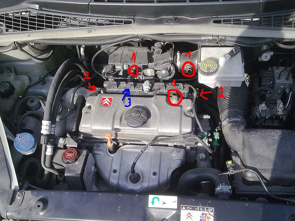

Potřeboval bych vědět jak se mám dostat ke svíčkám na picassu benzín 1.6 8v 70Kw r.v 2003 Co vše je třeba vymontovat a na co dávat pozor. Když jsem na to koukal tak tam není skoro žádný přístup. Pokud máte někdo skušenosti a měnili jste to ppř. i obrázky co a jak budu rád. Děkuju za všechny rady :ooo:

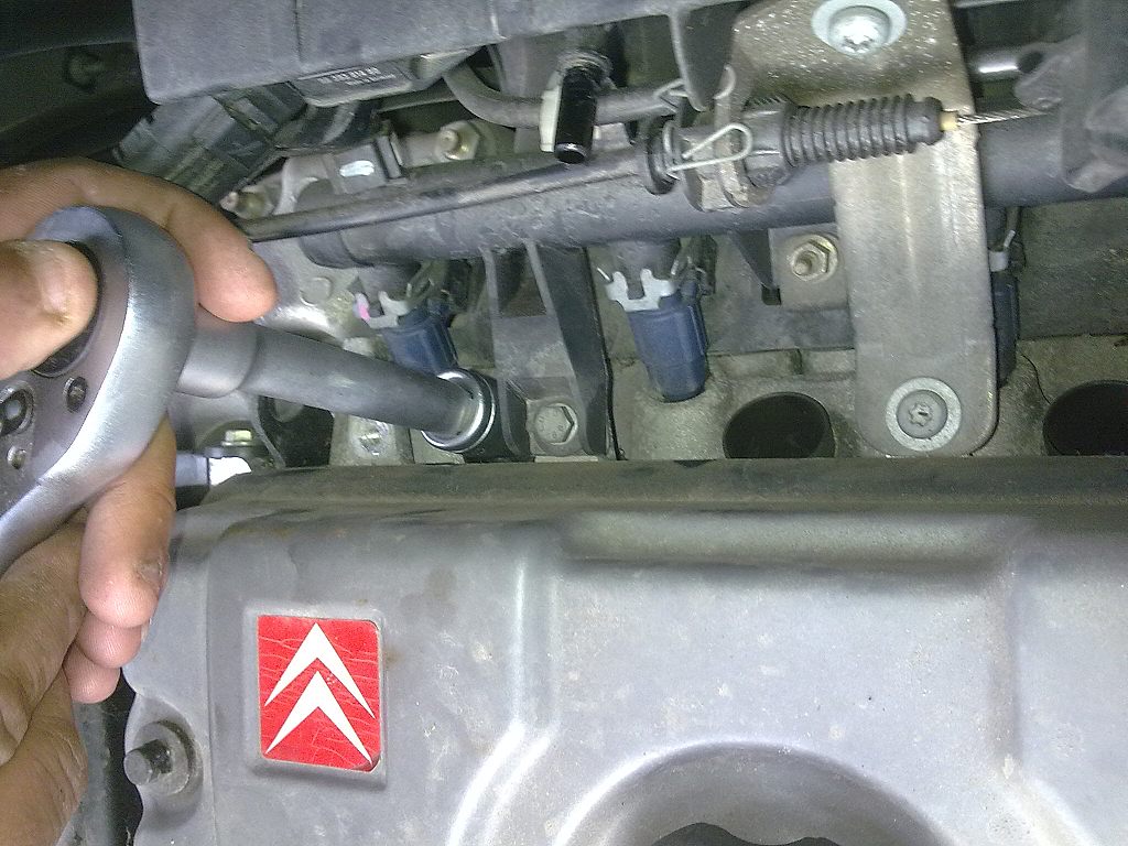

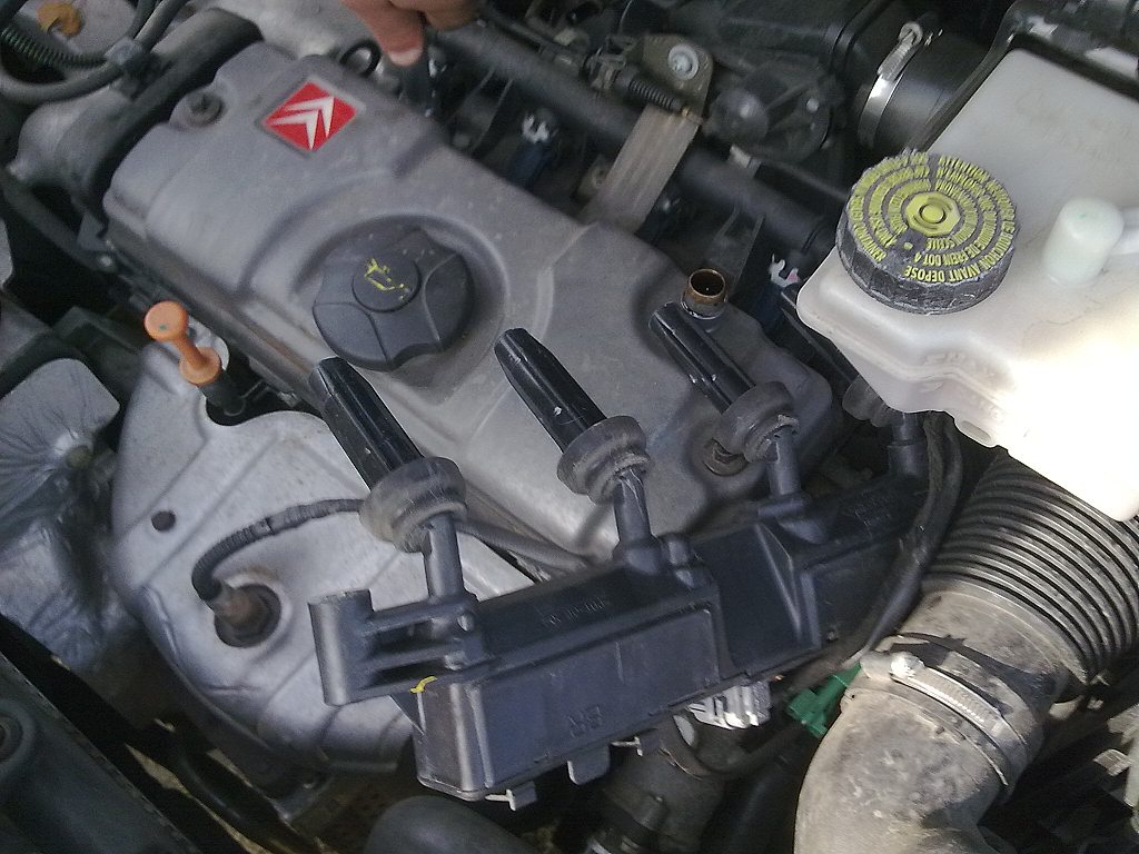

Tak odpovím si sám. Tady je menší návod jak na to.Je to uplně jednoduché.
1. odpojit haďičky normálně se vycvaknou - Pohoda
2. Odkroutit 2 šroubky jsou to desítky a vyndat ten kryt - Pohoda
3. Vyšroubovat staré svíčky a nokroutit nové - Pohoda
Tak to je vše a pak vše zase namontovat zpátky a je hotovo. Šefičék :lol: :salut-:

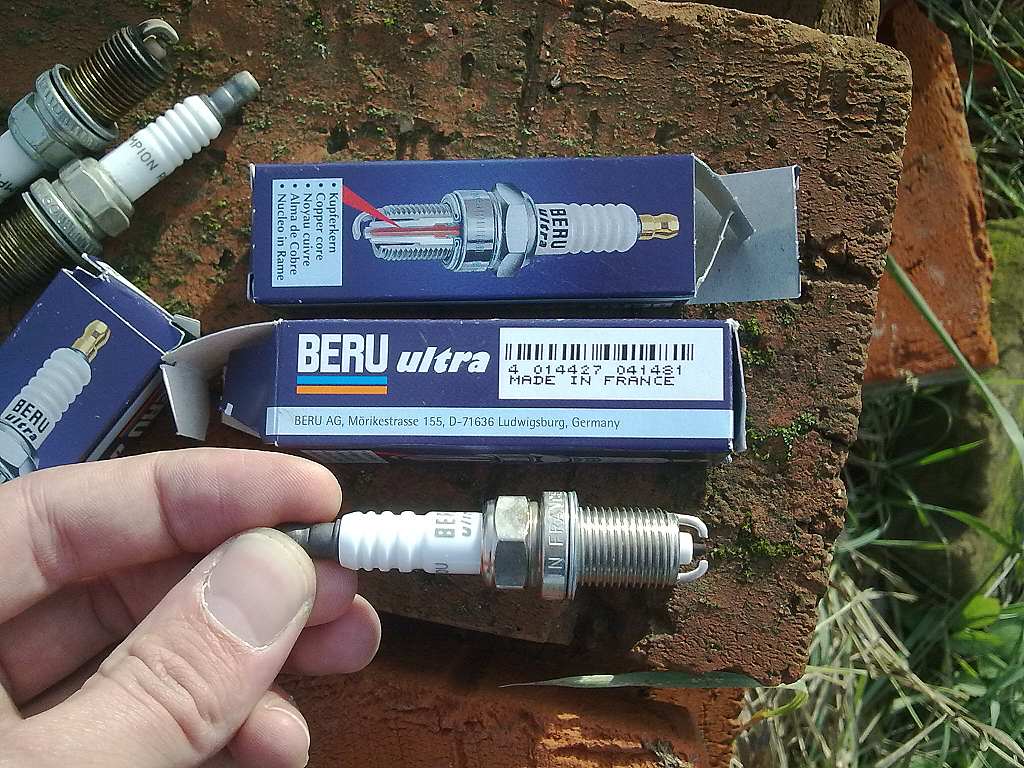

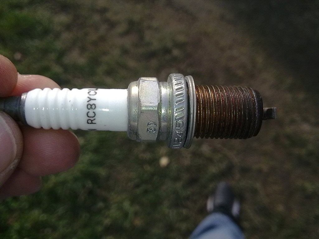

Jo a tady ještě nové BERU za staré CHAMPIONY :jup:
