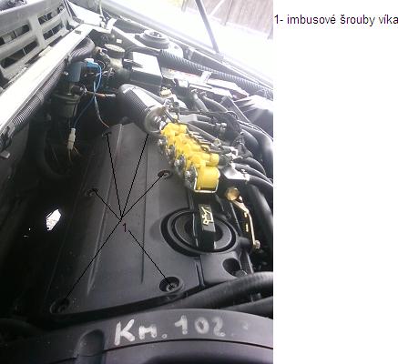

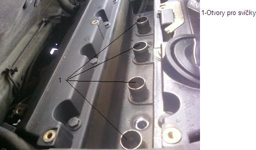

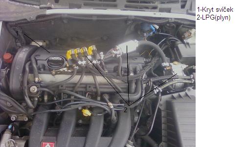

Výměna svíček u X.I 1,8 16V r.v 98 LPG
Stačí jen sundat víko svíček ,které je přichyceno šesti imbusy ,odpojit jednu svorkovnici a pomalu vytáhnou směrem nahoru. Pozor nepáčit, je to plast
tak nepáčit nebo to praskne! A potom už jen klíčem na svíčky vyšroubovat svíčky a vše zase zpět a pak už jenom :driv:
