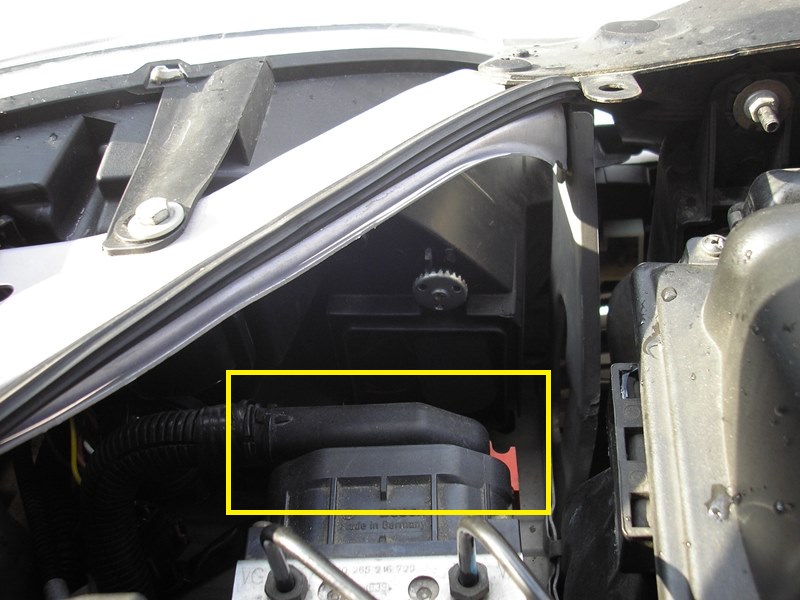

Ako je známe,prístup je tam takmer žiadny,tak velkou pomocou je odpojenie konektoru ABS

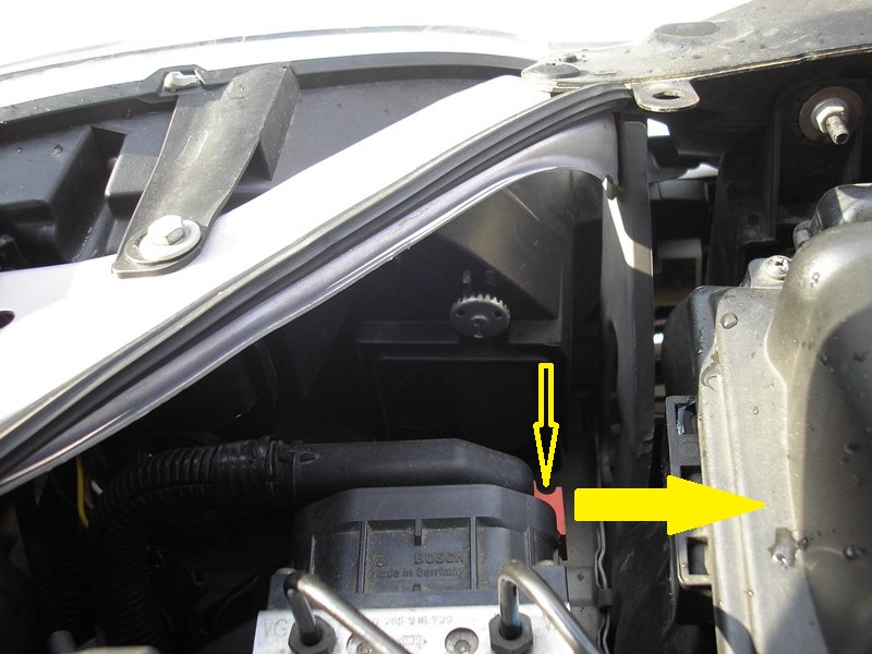

Treba vytiahnuť červenú poistku konektoru /ukazuje na ňu žltá prázdna šipka /,dolava smerom k motoru /žltá plná šipka /,môže to ísť trochu ťažšie. Je dobré naraz ťahať poistku a snažiť sa dvíhať hore aj konektor ,malo by to ulahčiť vytiahnutie poistky

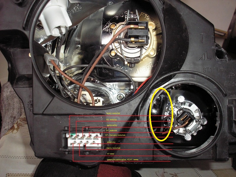

Vo vnútri to vypadá takto,nevedel som ako to tam je,tak som tam strčil mobil a cvakol to :lol: Fotka je už po zmene ,lepšiu som doma nenašiel ,ale pre navedenie by to mohlo stačiť. V tej žltej elipsi je plastový držiak s okom na konci za ktorý to je potrebné vytiahnuť von.
Popis drátov LP reflektor.jpg (206.75 KiB) Zobrazeno 16920 krát

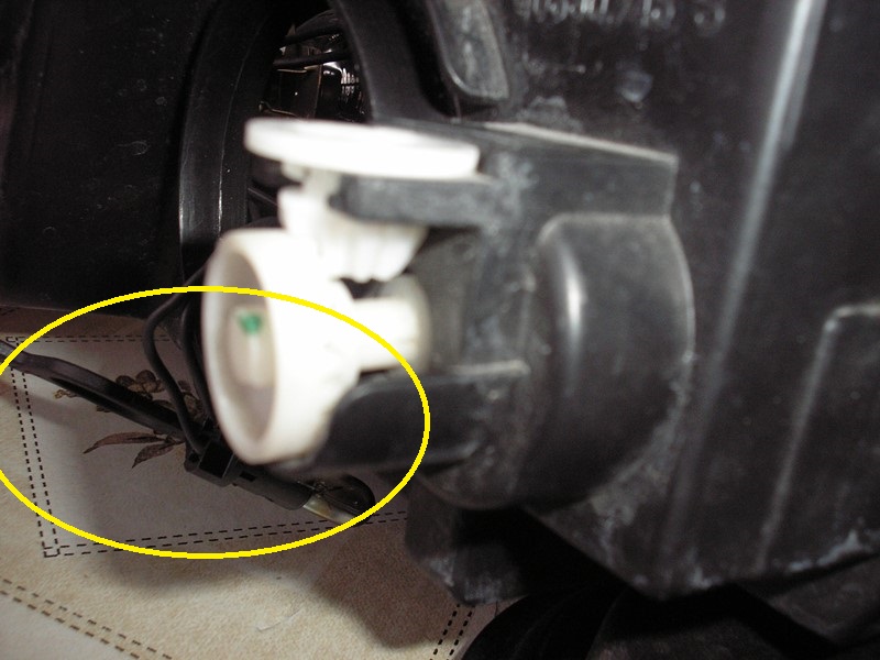

Päticu parkovačky jednoducho potiahneme von,nie je nijako zaistená,vymeníme žiarovku,trochu sa potrápime keď ju budeme triafať naspäť a je to.Lepšiu fotku bohužial nemám.
