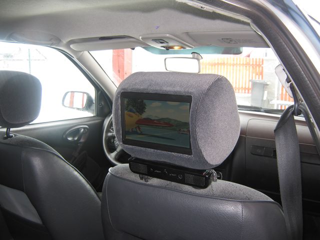

Zrovna plánuju rozkopat přenosný dvd a dát display do opěrky.Jak to bude probíhat dám foto.Vyaukřil jsem kleklý dvd přehránač,tak ho dám do kupy a půjdu na to.Už mám pár nápadů jak na to.Chci uplně oddělit display a samotný přehrávač dát bud do kastlíku,nebo mezi sedačky.Problém je milion drátů mezi dvd a obrazovkou.(zajisté ale vyřeším)V nejhorším jen otočím display a zakotlám to do opěrky celý,ale to není ono.Ty origoš se mi hodně líbí,ale doufám ,že já se vejdu do 500,-kč

Příspěvekod bleriot11 » sob 30. led 2010, 21:27
http://www.aukro.cz/item905022503.html tak jsem koupil toto.

Příspěvekod bleriot11 » ned 21. úno 2010, 21:45
Tak,z toho LCD co jsem koupil,jsem vypreparoval středový rámeček ze samotným displayem.Bylo nutné k němu vyrobit záda,to jsem udělal z plastové tabulky.Záda jsou vlepeny chemopreném do vykotlané díry do origoš opěrky.Samotné LCD je vlepeno do operky na zadní vyrobený kryt.Ještě před tím jsou protaženy dráty (asi 10ks) ven z opěrky k ovládání.
Z toho zbytku jsem ořezal plast co skrýval elektroniku(konektory,vstupy,hlasitost zapínání...)Slepil jsem z toho takovou krabičku a tu pak nastříkal na černo.Ta je pod opěrku přidělána těmi zdrhovacími páskami.
Napájení je přes vypínač od řidiče.Veškerá kabeláž je tažena sedačkou(audio,video vstup a napájení)

Příspěvekod masor68 » pon 22. úno 2010, 7:43
Kolbouk dolů, opravdu čistá a profesionální práce.

Příspěvekod Berny » pon 22. úno 2010, 14:37
:ooo: povedená práce :-)

Příspěvekod Plecháčová Milena » pon 22. úno 2010, 21:45
krásná práce,klobouk dolů,tiše závidím :ooo:

Příspěvekod Hubi » pon 22. úno 2010, 22:11
Moooc pěkné
