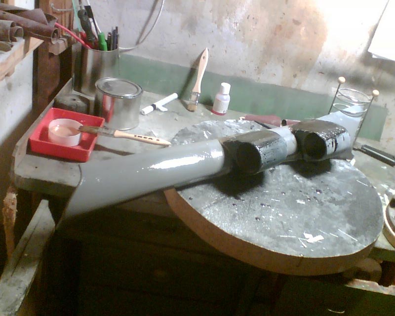

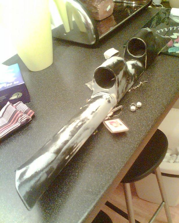

Zdravím všechny.

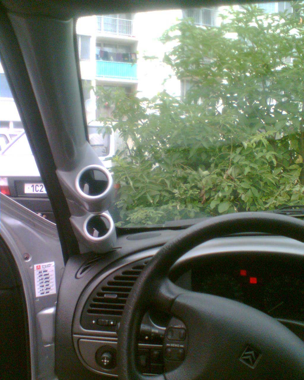

Chtěl jsem se zeptat jestli někdo nezkoušel umístit přídavné budíky na A sloupek.
Já pokouším štěstí s laminátem poprvé, ale je to složitější než jsem myslel.

No, když na to koukám, mám k tomu dvě výtky.
1. Myslím, že ty budíky budeš mít nasměrovaný ke stropu.
2. Používáš zbytečně ostré hrany. Špatně se to brousí, tvaruje a samozřejmě je daleko náročnější i případná koncová povrchová úprava. Zkus si tam na sloupek jen přidělat a nasměrovat dva dřevěné kroužky, do kterých dáš později budíky, a jen to přetáhnout starými teplákami a naplácat pryskyřicí. A pak už jen druhou vrstvu a kitovat, brousit, kitovat, brousit, kitovat, brousit atd.
Re: Kapličky na budíky
Příspěvekod jirkax23 » stř 4. bře 2009, 22:20
Zdravím, k tomu prvnímu chtěl bych tam mít tlak oleje a voltmetr a k té druhé reakci jsem chtěl říct, že pozice jsou vyzkoušený na oko v autě (mám asi 185cm) a jsou tak nějak jak bych je nechal.
No a ostré hrany tam jsou, uvidíme jak se bude vyvíjet dál.

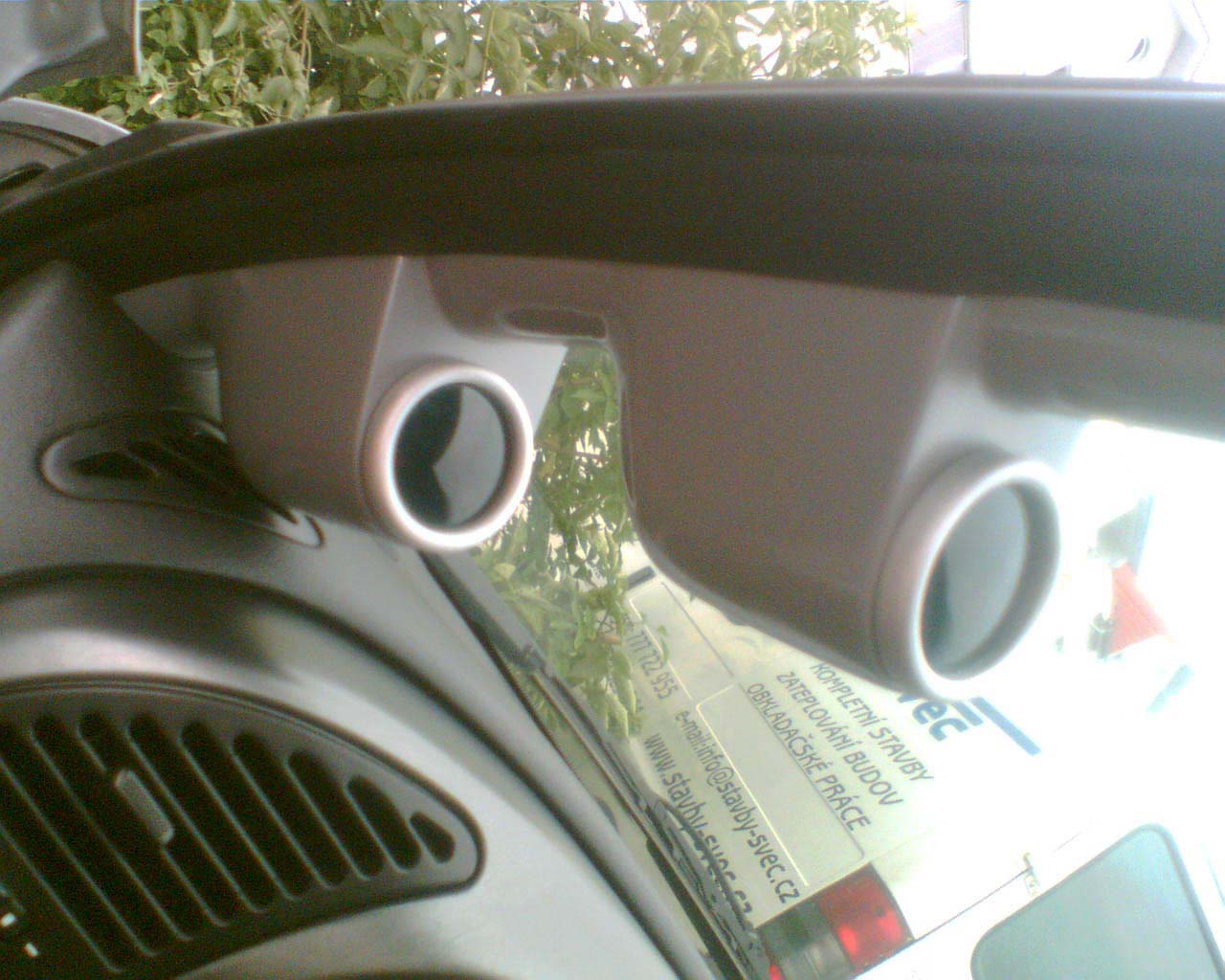

Příspěvekod jaydee_peta » pát 13. bře 2009, 7:45
No mně taky přijdou divně nasměrovaný... vejškově možná ok, ale obvykle se směrujou trochu na řidiče, a tyhle jsou rovně...

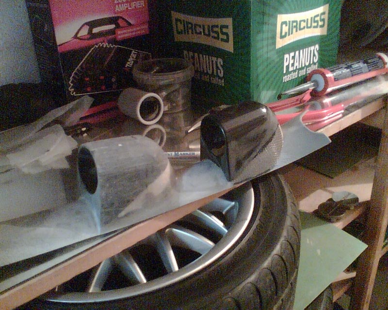

Příspěvekod jirkax23 » stř 6. kvě 2009, 9:33

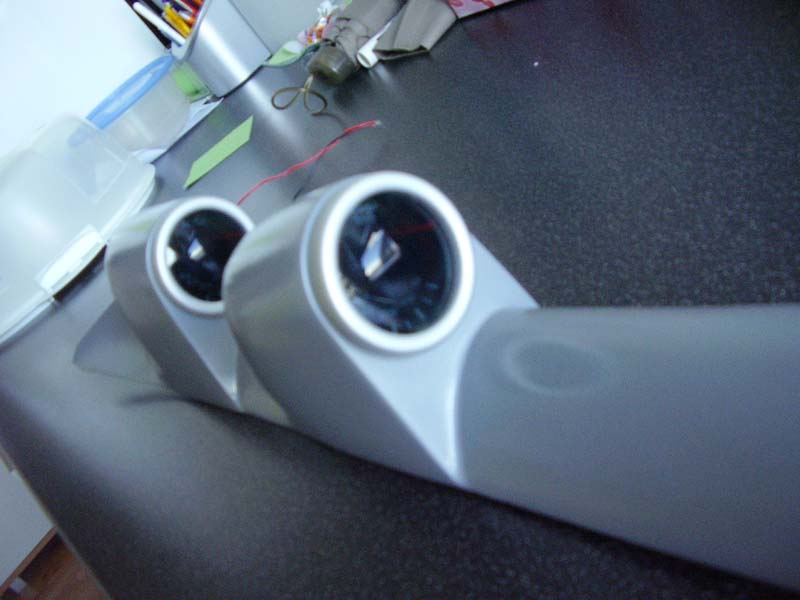

Tak se snad pomalu blížím pod lak, no ještě uvidíme

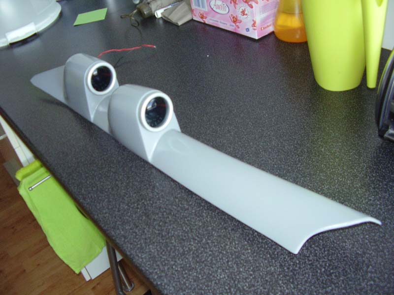

Příspěvekod jirkax23 » sob 25. črc 2009, 17:00
Tak se snad pomalu blížím do finiše.
Lamino a lak by byl, teď už jenom namontovat.

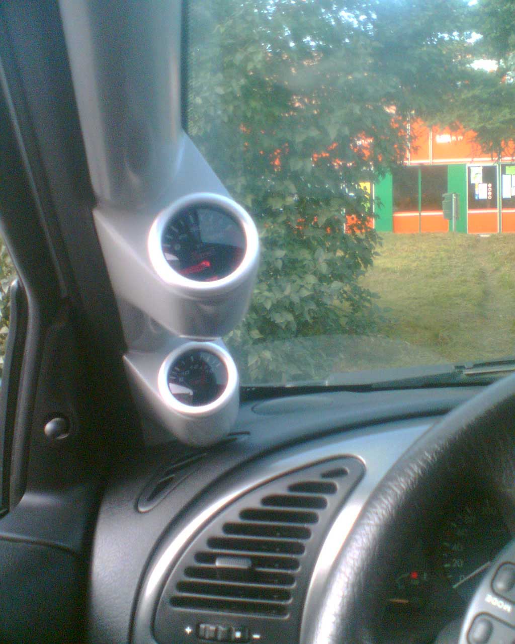

Příspěvekod jirkax23 » stř 5. srp 2009, 18:22
Konečně je to v autě :D jen domáknout čidlo tlaku oleje
