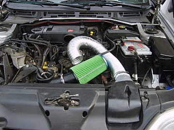

přívod studeného vzduchu ke sportovnímu filtru řeąím Alu hadicí o průměru 8cm (viz foto http://www.ukazto.com/?img=S6003111.jpg
)která vede od mříľek pod spz. puvodně je určená pro klimatizaci tvn ľe vydrľí nějaký tlak a rozdíly teplot v pohodě. Jak ji namontuju tak ukáľu.. :wink:

Příspěvekod ColinMcRay » pát 10. srp 2007, 15:44
uľ ho mám.... Cold ait intake system od GREENu a je SUPER!!! Takový masakr jsem fakt nečekal!!! zabitých cca 5-6 hodina ale ten výsledek... :klik: _ok_ poąlu i foto... a kdo chce tak muľu i video... sice krátké ale výmluvné. Ze strartu to trochu píská ale jaxe motor zahřeje... přede jako kočka a uľ to není skoro slyąet 8)
Příspěvekod ColinMcRay » sob 11. srp 2007, 6:43
fotooo
Příspěvekod ColinMcRay » sob 11. srp 2007, 6:45
Fotoo 2
