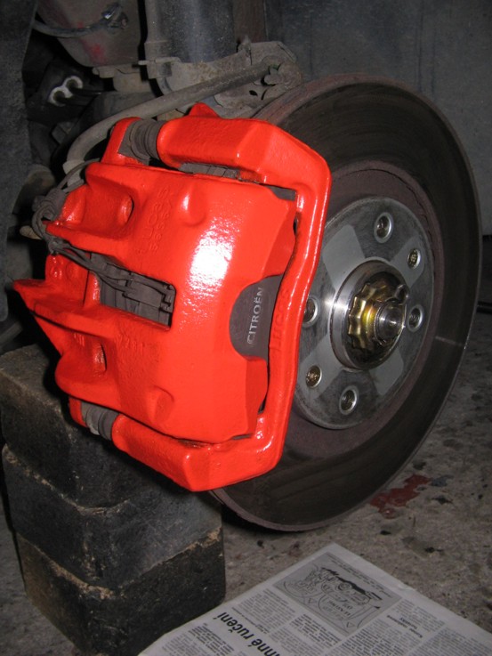

takle je mám já
new 099.jpg (120.35 KiB) Zobrazeno 8563 krát

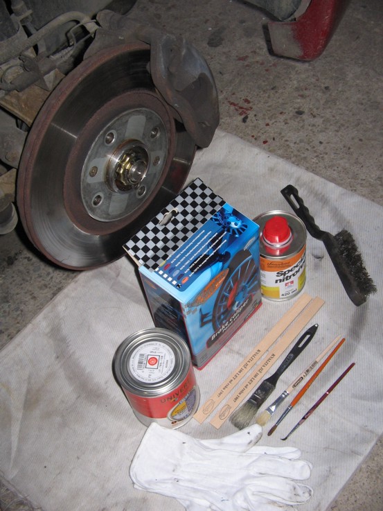

:P
new 100.jpg (88.28 KiB) Zobrazeno 8562 krát

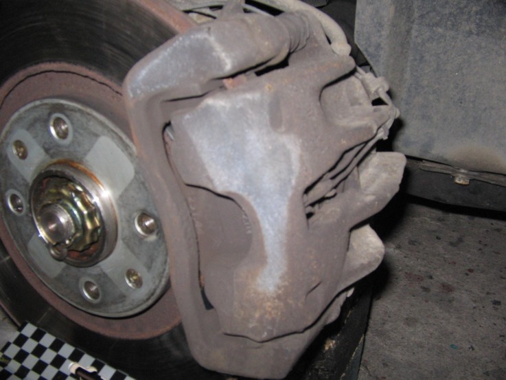

8)
new 105.jpg (99.62 KiB) Zobrazeno 8561 krát

Teda taky jsem o nalakovani brzd premyslel a padl tady nazor ze zlata - myslim si ze ze takova tmavsi zlata (jakoby lehce do oranzovo-hneda by byla super! Mimochodem mam svetle modrou metlu... Pisu ale hlavne kvuli tomu, abych pochvalil myslim si dobre odvedenou pracicku Tomisovi83:wink:

Taky jsem to měl loni takové pěkné a stejnou barvu,ale po jedné zimě a prachu z destiček uľ to není takové pěkné,to by musel člověk na jaře trochu přetřít,zadní třmeny jsou stále pěkné,ale ty jsou z hliníku,tam to lépe drľí.

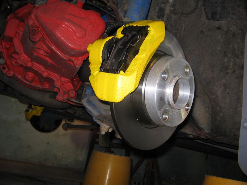

naąel sem fotky jak sme měli lakovaný brzdy na předchozích kárkách...snad neva ľe není Xsara :wink: Tyhle byli na R 19 1,8 Cabrio

a tyhle měl Mourek na ZX 1,4..
brzdy na zx.jpg (105.71 KiB) Zobrazeno 8524 krát
