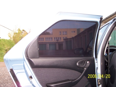

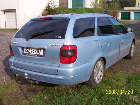

Tak taky trochu přispěju.Nevím zda máte tuąení o sluneční folii,která se na okno nelepí jak ty klasické(jako samolepící),ale drľí na okně jen vlastní adhezí.Z folie,která vypadá jak takový trochu gumový igelit se vystříhne tvar okna,postříká okno a folie vodou,flákne se to na okno a stěrkou se vyľene voda se vzduchem.Já dělal na autě 5 oken a trvalo mi to hodinu.Veliká výhoda ,ľe tam není lepidlo a jde to milionkrát přendat a předělat.Není to jak kdyľ to udělá firma na 100%,ale (a to jsem puntičkář) tak na 95%.Jsem maximálně spokojen.A hlavně mě to vyąlo na asi 130kč.Folie je 50cmx300m,je tam přiloľená stěrka a takový noľík.Moľná se to dá sehnat i u nás,ale mě se to nepovedlo.Já tu folii koupil ve ©védsku.Na krátký auto stačí jedna role,to je v přepočtu asi 110kč.Uvidím jak to bude slouľit v budoucnu.Ale za ty prachy...

bleriot11 : Dá se to dát i na okna která se zasouvají do dveří? Udrľí to? Neposunuje se?
Příspěvekod Xsarator » ned 20. dub 2008, 22:22
bleriot11:O takové folii nevím, velice zajímavé. Zato vím o folii, která na lepící straně nemá jeątě jednu "ochranou" folii, ale má tam takový rozpustný film. Montáľ je tudíľ mnohem jednoduąí. Cenově vychází stejně jako klasická.
a kolik jsi zadělal těch rolí?
