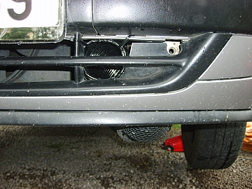

Příspěvekod ColinMcRay » ned 12. srp 2007, 19:12
tak jsem to dodělal... po estetické stránce to není nej uprava ale zase je 100% funkční :wink: kdyř se na něj ale podíváte tak nepoznáte ľe tam něco je... jen asi naąe zkuąené oko co se na to jediné bude zaměřovat na to kápne. pohrál sem si i s lakem takľe je to pěkně maskované :lol: no posuďte sami...
Příspěvekod ColinMcRay » ned 12. srp 2007, 19:13
zespod... zvednuté heverem a s bleskem at to pěkně vidíte

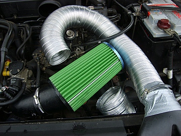

Příspěvekod ColinMcRay » ned 12. srp 2007, 19:14
a lahůdka pro K4my... pohled do motoru... vidíą jak je ta roura ąoroká... :lol: :lol: :lol: :oops:

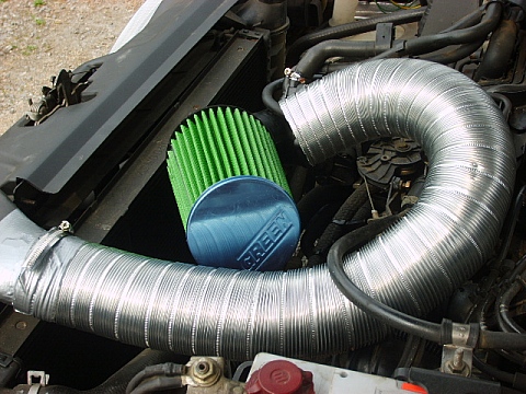

Příspěvekod ColinMcRay » ned 12. srp 2007, 19:15
a jeątě jednuc

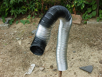

Příspěvekod ColinMcRay » ned 12. srp 2007, 19:18
lakování

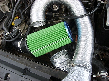

Příspěvekod ColinMcRay » ned 12. srp 2007, 19:20
a hned po ránu sem zrobil tepelný ątít na chladič, at mi nezahřiva ten vyzduch k filtru, asi není moc vidět ale kdyľ ze zaměříte na chladič před filtrem moľná ho poznáte... :wink:
Příspěvekod K4my » pon 13. srp 2007, 6:03
:wink: hezky moc hezky ;) jak me tak stve ze mas sani zeprediu motoru ;) jakozto domaci praci to mas vymyslene bravurne si myslim ;) Kdyz neni rozpocet a jde prevazne o vykon jde estetika stranou, stejne si toho nikdo nevsimne ;)

Příspěvekod ColinMcRay » pon 13. srp 2007, 8:09
ten tepelný ątít je z okapové roury... hehce ohnut a pád direk... A to plastové pletivo co je zespot té trubky aby ji chránila je taky ze střechy... dělali jsme ted novou takľe jsem něco vyuľil a nevypadá to ąpatně :driv: _ok_
Příspěvekod Sbohem vąem » úte 14. srp 2007, 16:44
Filtr je moc pěkný,moľná ho taky jednou dám,ale jedna věc je hnát do motoru vzduch a druhá ho vypouątět ven,je to jak kdyby jsi do krbu foukal a měl přicpaný komín,vąe to bude na prd,stím to aby byl efekt opravdu pořádný musíą dát laděné svody a laděný výfuk,pak ti uvěřím,ľe to jede.
