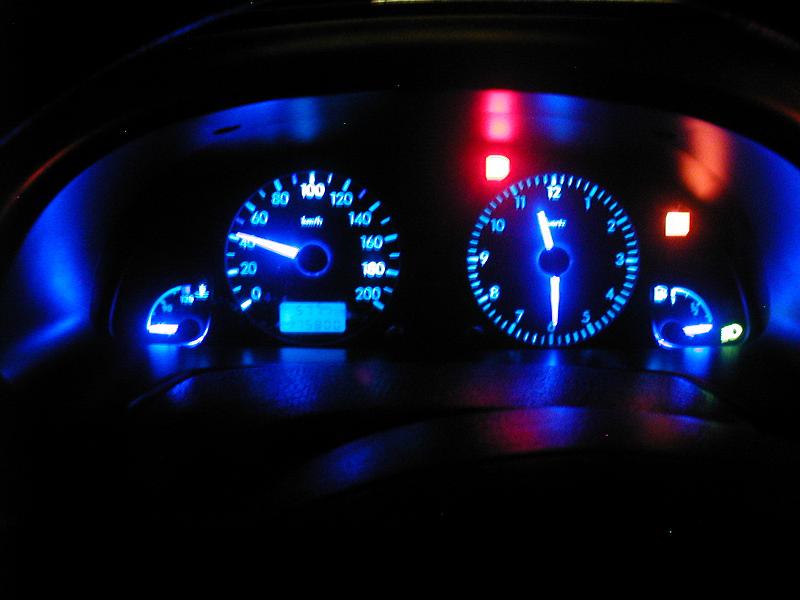

vím ľe jdu asi s kříľkem po funusu, ale právě včera jsem dodělal změnu podsvícení palubovky... musím říct ľe nejdřív jsem nevěděl jak ale poté jsem pročetl tuto diskuzi a poradil si.... celková práce cca. 1 a půl hodiny. Podsvícení jsem zkusil změnit na modré. Pouľil jsem tyto diody http://www.vbtuning.cz/index.php?page=d ... nazev=&vo=
Bez jakéhokoli ąkrábání té zelené fólie a podsvícení vzniklo opravdu modré i kdyľ né tak výrazné. Foto přiloľím v co nejkratąím moľném termínu.

Příspěvekod JaTo » stř 21. kvě 2008, 21:10
tak zasílám fotku jak to vypadá s modrými LED diodami přes zelený ątít.
Omlouvám se za ne moc kvalitní foto dělané narychlo.

Příspěvekod jeanes » stř 21. kvě 2008, 21:26
Takova modro zelena :) ...ale docela to ujde - jestli jsi spokojeny, tak neni co dodat... Jen tak mimochodem - nevim jestli je to fotakem a ve skutecnosti to vypada jinak ale z ty fotky to vyzni jako dost silny svetlo - neoslnuje to?

Příspěvekod JaTo » stř 21. kvě 2008, 21:39
jj jsem spokojen. Nečekal jsem ľe to dopadne aľ takhle dobře bez více nutné práce. Při focení jsem to vytáhl na maximální osvětlení aby to lépe vyznělo. Jinak to neoslňuje.

Příspěvekod Shingi » ned 1. čer 2008, 12:58
Zdravím »a JaTo. Chcem sa »a opýta», ąi si neako upravoval tvar tých modrých diod, aby lepąie rozptylovali svetlo alebo ako si to vyrieąil. na tej fotke to vyzerá dos» dobre. 8)

Příspěvekod JaTo » čtv 5. čer 2008, 19:47
to Shingi: ahoj... na otazku ohledne LED diod... pouzil jsem klasicke led diody s rovnym zakoncenim diody (http://www.vbtuning.cz/index.php?page=d ... nazev=&vo=)... mas tu i odkaz primo na ty zarovky
