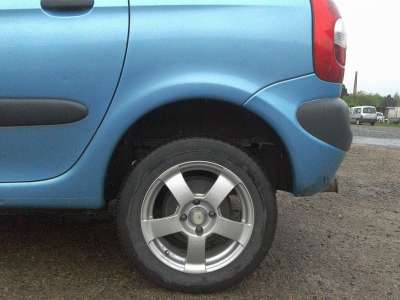

Zdravím všechny majitele vozů Citroen! Rád bych se s vými podělil o mé zkušenosti. Na netu jsem našel provozovnu kde provádějí repase zadní nápravy pro vozy PSA jedná se o stanici STK v Kožlanech u Plzně kde toto provádějí jako další činnost. Vůz po namontování "opravené zadní nápravy" byl posazen neskutečně vysoko a odpružení vůbec nepracovalo, požádal jsem o uvedení do správného stavu a šéf arogantně regoval na můj oprávněný požadavek a přes to, že jsem do provozovny musel jet 25km mi poslal domů. Pak následovaly telefonáty až mi objednal na opravení špatně provedené opravy po 14ti dnech. Při převzetí jsem se dotázal co bylo příčinou vysokého nastavení mi odbyl že tam dali silnější tyč. Po dvou týdnech jsem dodatečně zjistil, že tlumič výfku není přichycen k zadní nosné rouře nápravy s tím se chlapci již neobtěžovali. Po této zkušenosti se raději obloukem vyhněte tomuto pochybnému pracovišti a využijte jiných provozoven.
