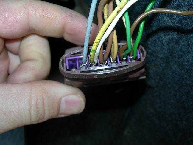

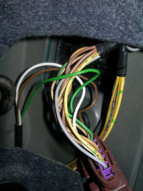

jeątě něco k elektrice, osobně jsem proti zlodějkám, jsou pouze zdroj problémů, po čase se na nich vytvoří ukázkovej přechoďák.
Při montáľi taľného jsem to řeąil přímou montáľí do konektorů ve světle. Je to sice trochu pakárna, ale je to stoprocentní, spoj jem navíc pro jistotu proletoval. Kdyľ to kontroloval člověk, který mi potvrzoval montáľní list, tak mi sdělil, ľe ani oni by to ta pěkně neuděli. Prostě kąeft je kąeft a nemají čas se stím takhle malovat.

Míro máą pravdu je lepąí to sletovat.Aľ mi to klekne,tak vím kam ąáhnout.Já bych to pak řeąil spájením přímo na drát + smrątovačka.
