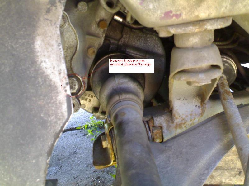

Stalo se mi úplně to samé. ty pruľiny jsou dlouhé jako prase.Mě se to povedlo dokonce 2x. Na zemi byl flek jak blázen a myslel jsem si,ľe vyteklo tak půl litru,nakonec chybělo tak deci. Doufej,ľe si nepoąkodil guferu,při zasouvání zpátky,to jsi to musel rozebrat znovu celé,sleduj,jestli tam neuniká olej.Já ho naątěstí nepoąkodil. Mám sice benzína 1.8 16V,ale snad to bude podobné.
Jinak olej se nalívá samo,ľe shora,já ho mám jakoby pod baterkou,takové bílé,no spíą uľ ľluté silonové kolečko.byl tam blbý přístup,tak jsem to pomocí injekční stíkačky,nacpal přes kontrolní ąroub pro max.mnoľství převodového oleje. moľná bych řekl,ľe tohle budou mít vąechny PSA motory stejné nebo podobné..
Převodový olej.JPG (62.97 KiB) Zobrazeno 6631 krát

hle to jsi me docela vydesil hm a nemas spis foto toho sroubu na nalevani kontrolni jsem taky nasel ale nechce se mi ho povolovat mam s nim neblahe zkusenosti.

Tak tady máą foto toho nalévacího ąroubu.Je jakoby pod baterkou,spíą pod trubkou sání co vede do vzduch.filtru.Je to takový plastový ąroub s naľloutlou čepičkou.Ta se hýbe a plní funkci odvzduąnění převodovky.Jinak ten kontrolní ąroub je na fotce od Kvida.Ten levý ąroub je vypouątěcí.
