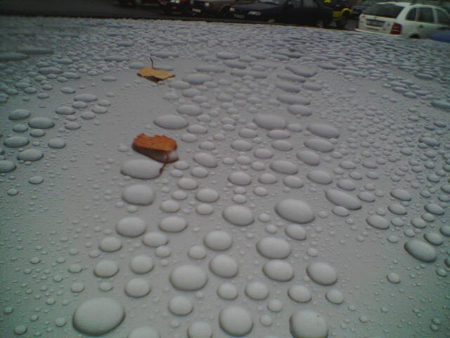

To ?e je potřeba autu dát něco na lak, aby vydr?el ten lesk jak blesk a nebyly puchýře je neoddiskutovatelný, ale řekl bych ?e nyní před tím sně?ením, solením a ometáním se to vyplatí dvojnásob. Docela se mi (mimo toho Tempa , které taky doporučuji) osvědčil i FIX 1 je to v takové červené ?katuli, solidní cena/výkon :P . A pro ty co chtějí dát laku na zimu skoro kabát, zkou?el jsem přidat do autobalzámu (klasika červená piksla v plechu kolem kila) na ?upinky nastrouhaný vosk. Dokonce pokud se trefíte do barvy svíčky a auta je to lep?í já na stříbrnou beru parafín. Toho vosku stačí na tu pikslu tak jako do krabičky od sirek, aby se rozpustil (pokud to TROCHU přihřeje?, rozpou?tí se líp). Jinak čím víc , tím vět?í dřina to rozle?tit, ale o to víc to chrání. Led se pak na tom tolik nedr?í. Je fakt, ?e to není pro ty co mají problém s tenisovým loktem :lol: , ale jako jedna z mo?ností se mi to osvědčilo u? na řadě aut před XSAROU.

šampon nééé. Musí to být ten autobalsám maximálně něco podobného. V šamponu se ti to nerozpustí. :lol:
Takto vodoodpudivé to je :-)
