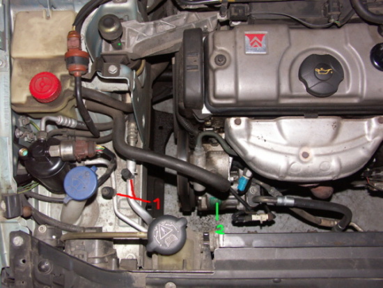

Příspěvekod urpin » sob 28. dub 2007, 18:56
Mig45 píše:
Hanes píše:jeątě se podívej jestli po sepnutí se ti roztočí kompresor a pokus se najít napouątěcí ventyl na medium-je tam plastová ąroubovací krytka a pod ní je klasickej kolovej ventylek, zmáčkni ho jestli máą systém pod tlakem.
Na TD jsou ty ventyly poblíľ nalévání vody do ostřikovačů-vyčnívá to z hliníkové trubky.
Muzes mi poslat foto ventilu a kompresoru at nemusim moc badat.
Klimu mam poprve :shock:
diky moc.
je to 1.4 ,ale mnělo by to být podobné 1- ventily
2- kompresor
Příspěvekod MP » sob 28. dub 2007, 20:06
Jo,jo...přesně tak , a na tom černým válcu , co je mezi hrdlem nádrľky ostřikovače a nádrľkou s olejem do serva , tak na něm je nahoře takový průhledítko , kterým je vidět to médium co proudí v trubkách .... a nesměj tam bejt vidět při zapnutej klimě bublinky .... jak tam jsou bublinky , tak je někde netěsnost , medium se ztrácí a jde tam vzduch ....
