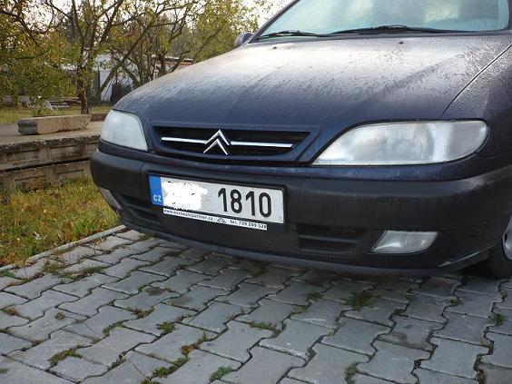

Příspěvekod vena garážmistr » ned 17. led 2010, 21:19
Já jsem to předloni řešil na Berlingu protože jezdím do práce cca 18 km a taky se nechtěl ráno ve tři ohřát tak sem si udělal z kusu umělohmotný desky kryt do spodku nárazníku poté co jsem zjistil že na aukru se podobná věc prodává za litr.A osvědčilo se to takže loni když přišla do rodiny eště Xsaruška ak sem hned zhotovil stejnej kousek i pro ni.Nekreje to celej nasávací prostor a i v koloně se autí chladí ideálně.a cena nula nula prd.
