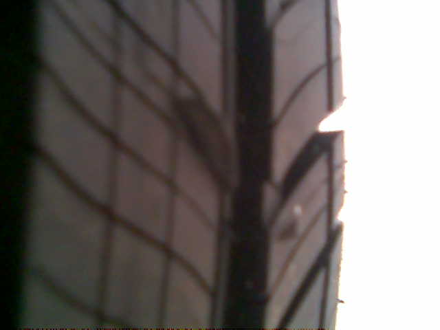

Kupil som pneu cez eshop a totalne nie som spokojny s kvalitou
je mozne vratit tovar? - plati to v SK aj CZ?
(do kolkych dni)
ta pneu je v prilohe
Naposledy upravil Warcraft_ dne pát 14. bře 2008, 14:24, celkově upraveno 1

Příspěvekod ColinMcRay » pát 14. bře 2008, 16:07
ono z té fotky toho není nic moc vidět... spíą nic
Příspěvekod Warcraft_ » pát 14. bře 2008, 16:10
fotil som to iba cez mobil zatial, hentie vyrastky sa opakuju po celej gume
a idu krizom cez dezen, ak ich odstranis vzniknu na dezene priehlbiny
zle vylisovana guma

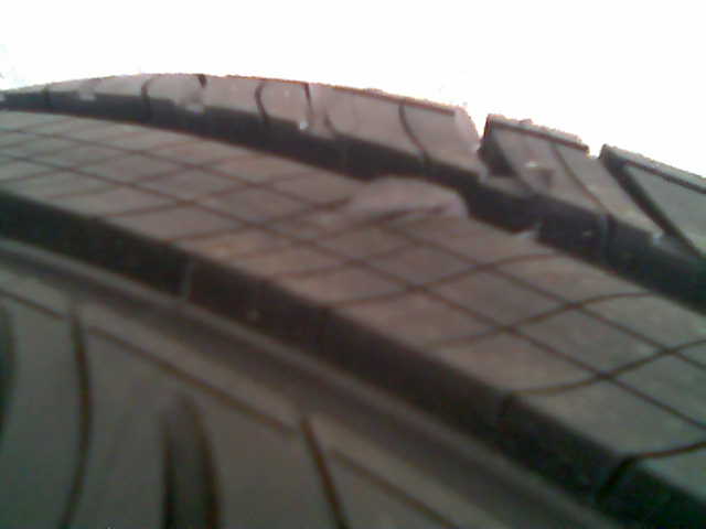

Příspěvekod Warcraft_ » sob 15. bře 2008, 17:35
pridavam niekolko obrazkov z fotaku:
inac kupovane cez
AAA-PNEU.sk (PESICEK)

Příspěvekod B@RT » sob 15. bře 2008, 18:34
občas někde vylézá guma, ale to po pár stovkách km bude sjeté neboj...

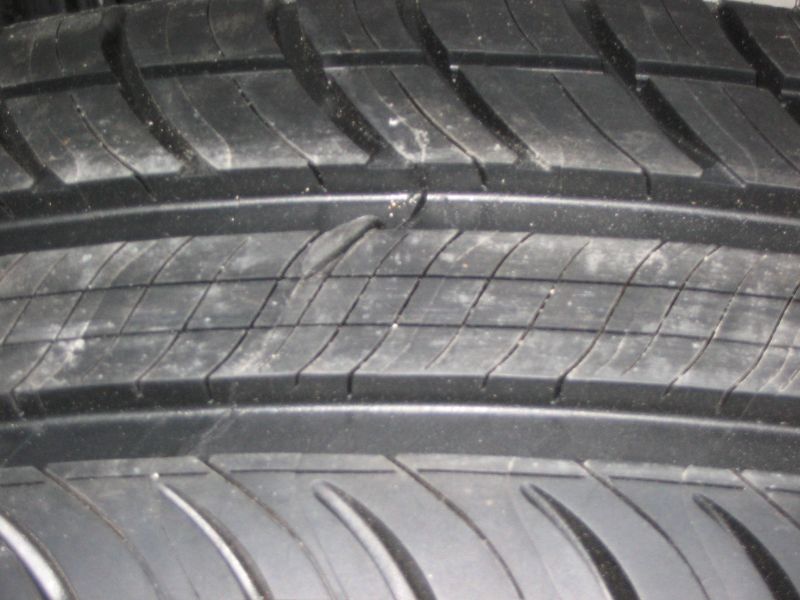

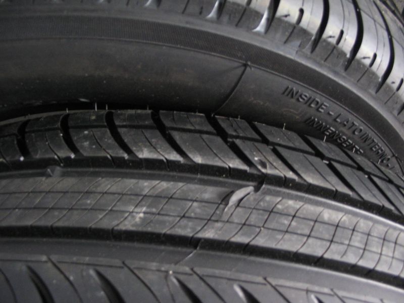

Příspěvekod Warcraft_ » sob 15. bře 2008, 19:05
Ten vyrastok tam nema co robit ,
ta guma je nepodarok - je aj oznacena na boku ;-) len ju niekto bud
vyniesol z fabriky alebo poslal dalej do skladu,
kedze ja som isiel do Michelinu kvoli kvalite, takze Michelin u mna skoncil!
Ten vyrastok nie je tenky ale hruby - je to pozostatok gumy z predch. lisovania - zle vycistena forma lisu. Po odstraneni tych vyrastkov (je ich tam vela!) ti nevznikne rovna plocha ale jamy! - priamo vstrede dezenu
Pondelok vracam gumy naspat.

Příspěvekod B@RT » sob 15. bře 2008, 19:13
a nebo zavolat přímo na zastoupení Michelin a zeptat se. Protoľe jestli někdo prodává jejich zmetky bude je to zajímat. Michelin si na kvalitě a značce zakládá.

Příspěvekod pj » sob 15. bře 2008, 20:35
pokud neco koupis pres e-shop tak to muzes bez udani duvodu vratit do 14ti dnu. Musis to vypovedet pisemne. To plati v CR. Blizsi info je urcite na netu.

Příspěvekod Rafan » ned 16. bře 2008, 15:39
Vrátit bez udání důvodů můľeą do 14 dní, ale pouze zboľí nepouľité. Tato guma moc nepouľitě nevypadá, alespoň podle foto. Já objednával přes net pneu a vąechny byly originál a bez závad. Objednával jsem zde http://www.pneunet.cz/
