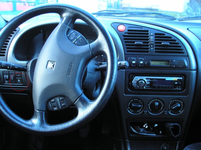

Slíbil jsem pomoc kamarádovi s předěláním stahování oken zadních dveří z manuálního na elektrický (mimochodem,stejnou věc se chystám provést i na své Sáře). Jedná se o X1 pětidvířko.
Je mi jasný,kde jsou ovládací tlačítka vepředu i vzadu a že se vymění stahovačky. Elektroinstalace je na to připravená,všechny čtyři konektory jsme našli. Ve dveřích to je taká připravené. Ale co mi není jasné,kde je umístěné tlačítko blokujícící zadní tlačítka ("dětská pojistka") a jak je vyřešené zaslepení místa pro kličku v tapecu dveří.
Prosím o radu,kde hledat konektor pro to blokovací tlačítko,jak to je s tím tapecem a pokud to někdo z vás předělával,jestli tam není nějaký zádrhel. Je to X1 r.v.1998,takže tam není žádné BSI.

Čau,to tlačítko je na levé straně tam co je ovládání zrcátek a regulace intenzity podsvícení přístrojovky

Díky. Vůbec mě nenapadlo ho hledat tam,ikdyž tam je daná záslepka. Dneska jsem na to koukal a konektor tam zastrčený našel. Ještě prosím tě,jak to máš vyřešené v tapecu zadních dveří? Máš tam nějakou kulatou krytku přes místo,kde by měla být páčka na stahování,nebo tam nemáš nic?

Není tam nic!

Aha. Takže budu muset vykutit nějakou rozumnou záslepku. Měnit tapec zadních dveří se kamarádovi chtít nebude. A mě už vůbec ne.
