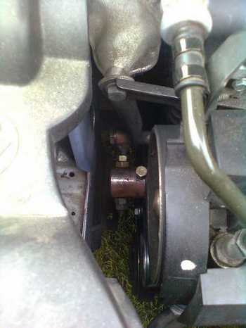

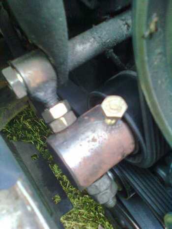

Zdravím, takto jsem vyřešil stálé prokluzování drážkového řemenu na řemenici posilovače řízení.Nepomohla ani výměna napínacího
ůstrojí.Řemen nic nevydržel.Takto to provozuji skoro dva roky a bez jaký-koli problémů.

můžu se zeptat, jestli ti to předtím nějak pískalo?

Hlavně při rozjíždění a přeřazení na dvojku se ozvalo zapískání jak klouzl řemen a přitom to ještě zvláštně zarachotilo,
že jsem si myslel dlouhou dobu,že to dělá výfuk.Nejvíce to dělalo okolo 1000ot./min. na motoru.
