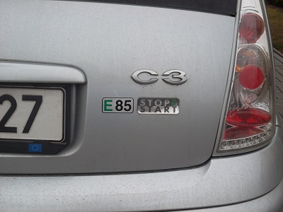

Mi to nedalo,tak jsem si udělal na auto samolepku E85.Je to složený ze samolepících písmenek a folie.
