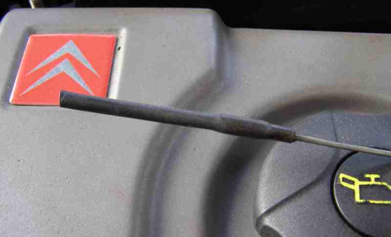

Mal som ten istý problém, keď som kúpil XARU. Tiekol mi olej, tak som menil tesnenie pod ol. vaňou. Odlomená čas» pekne leľala na spodu. Myslím, ľe nasá» ju čerpadlo nemôľe, pretoľe je tam sítko na tom "nasávači". Meranie oleja som vyrieąil tak , ľe na ten kýptik som navliekol s»ahovaciu elektrikársku buľírku a skrátil som ju podµa tej odlomenej časti, aby som bol v obraze koµko mám oleja.

Příspěvekod B@RT » pát 20. čer 2008, 20:58
klasická buľírky, ale kdyľ ji lehce zahřejeą tak se smrskne.
tím do spoje kabelů nejde vlhkost....

Příspěvekod Marek » pát 20. čer 2008, 23:15
Pemagu, jak dlouho to tak máą? Jak snáąí smrą»ovačka olej a vyąąí teplotu v motoru? Navíc jsou různé smrą»ovačky, matné černé, jako ta na obr., ale také barevné, lesklé, a pozor, některé mají uvnitř lepidlo! Mám obavu z rozpouątění buľírky v oleji a jeho chemickém znečiątění. Já bych spíą vyrobil novou měrku celou z kovu, nebo takhle opravenou měrku bych zastrkoval jen při měření a otvor po ní zakrýval vhodnou zátkou. Vím o případu, kdy bylo opraveno děravé nalévací potrubí benzínové nádrľe zaąroubováním ąroubu, který byl potřený lepidlem, aby těsnil. Lepidlo se rozpustilo do benzínu a zničilo vstřikování.

Odfotil so tú moju opravu s»ahovacou buľírkou. Mám ju od kolegou zo ľeleznice , ktorý spájajú zabezpečovacie káble. Odjazdil som asi 1500 km be zjavnej zmeny. Buľírka je stále ohybná. Myslím , ľe sú rôzne buľírky, ktoré sa s»ahujú pri rôznych teplotách. Treba nejakú vyąąiu.

Příspěvekod lobello » sob 21. čer 2008, 8:02
diky no dal si mi inspiraciu skusim ist do elektra a pokusim sa kupit nieco podobne...
