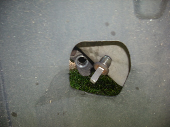

Příspěvekod laci » sob 20. říj 2012, 19:09
Chcel by som vymeniť prevodový olej keď že mám na tacho.. 240.000km.
Dnes som kontroloval hladinu , cez kontrolný šraub nevytekal ,tak že je ho málo. Neviem aký tam je , Vie niekto poradiť aký by bol vhodný?
XSARA 1.4i
Naposledy upravil laci dne sob 20. říj 2012, 20:59, celkově upraveno 1
laci
Příspěvky: 141
Bydliště: Velký Krtíš
Re: Problem pri vymene prevodovkoveho oleje
Příspěvekod baffy » sob 20. říj 2012, 19:13
A čo tak trochu pohladať,napr. tu:
http://www.xsara.sk/phpbb3/viewtopic.php?f=61&t=10770
Příspěvekod laci » sob 20. říj 2012, 19:51
Ďakujem za tabuľky , čakal som ale reálne skúsenosti s výmenou prevodového oleja na xsare 1.4i . jednoducho čO TAM DAŤ aby som to neposral..VĎAK..
