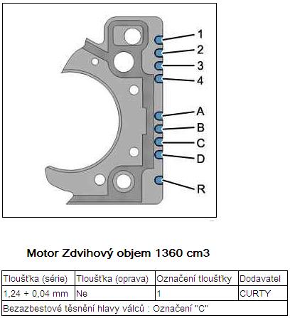

Příspěvekod laci » čtv 2. led 2014, 16:00
Zdravím všetkých..chcem sa opytať či vie niekto aká je hrúbka originálneho tesnenia pod hlavu? xsara 1.4i r.v2000
Trocha som to hľadal ..ale nič.

Příspěvekod baffy » čtv 2. led 2014, 18:05
Asi takto? :D
Re: Prasklé těsnění pod hlavou
Příspěvekod laci » čtv 2. led 2014, 22:12
Ano asi tak ..vďaka moc ..

Příspěvekod laci » ned 12. led 2014, 17:12
Objednal som tesnenie pod hlavu , má ale hrúbku 1,50 mm neviem . predajca tvrdil že by to problem nemal byť.
Keby že je tenšie tak áno..či reku viete k tomu niečo dodať..dík...
