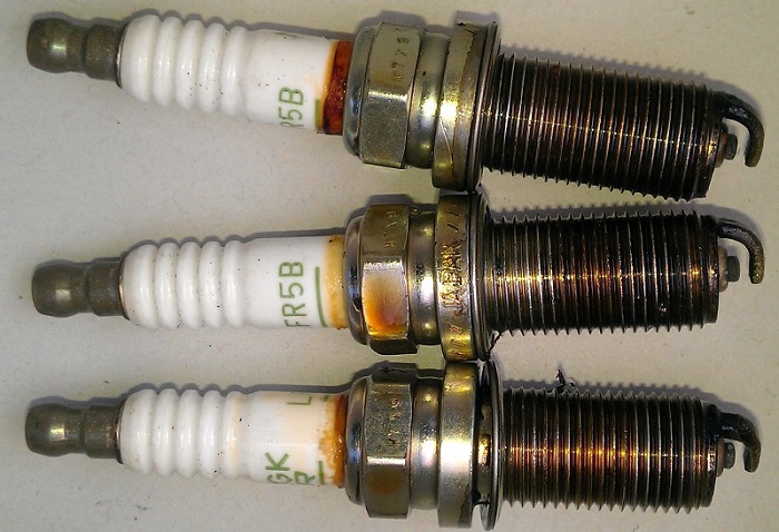

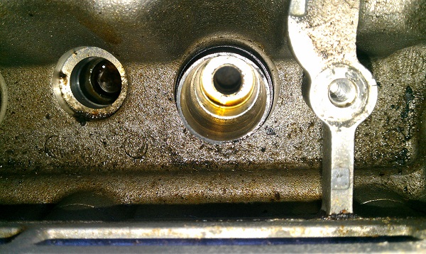

Příspěvekod Citroobe » pon 27. kvě 2013, 9:38
Vymenil jsem svicky, ale zarazila me jedna vec, v prostoru kde jsou bylo celkem dost oleje. Olej jak mozna pujde videt z fotky byl i na zavitu svicky...
Je mozne aby olej se protlacoval zavitem svicky ( vim , ze blbost) Nebyl vubec cerny, jedine co me napada, je ze pri nalevani noveho oleje proste se nekdo netrefil a vylel vedle a pak se to tam nejak dostalo...
Po vymene svicek auto ozilo :driv: (dal jsem Denso)

Příspěvekod petr_xs » pon 27. kvě 2013, 11:04
Není poblíž vývod odvětrání ? (napojení na hadici).
Re: Vyměnit svíčky nebo ne?
Příspěvekod rosta12345 » úte 28. kvě 2013, 6:31
pokud byl olej jak píšeš čistý a ne černý jako z motoru tak bych se přikláněl k variantě že to někdo nalil vedle , nicméně nic ti nebrání v tom to utřít a sledovat jestli se tam zase neobjeví
