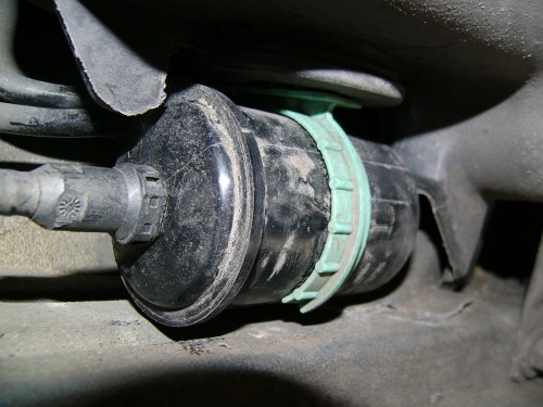

Zdar panove. Tak jsem se dneska do toho pustil a nejak jsem skoncil. Nevite nekdo na jakem principu jsou tam ty hadicky na tom nasazene? Zkousel jsem za ne tahat a nejde to, pootocit to jde jenom o kousek, ale sroubovat to nejde. Dalsi vec jak ho vysunout ven, neni tam skoro zadne misto. Posilam fotku. Diky za rady.
palivovy filtr.jpg (51.3 KiB) Zobrazeno 20711 krát

Příspěvekod Bican » pon 23. led 2006, 14:36
Ty barevný plastový zámky na konci hadiček se musí zamačnout a tahem se koncovka z hadičky vytahne ven.
Zkus si to kdy?tak natrénovat na motoru,je tam stejná koncovka tu?ím ?e u hadičky odvětrání z pal.nádr?e.(u sání motoru)
Celý filtr je dr?ený tou plastovou příchytkou,nazjistil jsem jak na ní,já jsem celý filtr popotahnul s hadičkama směrem dopředu a vyvlíknul ho z té příchytky.
Je lep?í to dělat v létě.
Ze starého filtru jsem černý kal a asi by ?el propláchnou a pou?ít znovu,ale dal jsem nový....

Příspěvekod petobb » sob 28. čer 2008, 16:11
Ahojte dnes som skusal vymenit ten filter ale neslo mi to...vyvod z filtra som odpojil to nebol problem aj filter som vytiahol ale nesiel mi odpojit privod do filtr...to je nejaky iny system ako da druha spojka neviete mi poradit ako ju mam odpjit co treba zatlacit dik

Příspěvekod jaydee_peta » úte 1. črc 2008, 9:28
kdyľ jsem palivák měnil já, tak jsem taky chvíli různě zkouąel odpojit ty koncovky, ale nakonec se mi to nějak povedlo, ale uľ si nepamatuju jak to přesně bylo... takľe procvičujte prstíky :-D

Příspěvekod Venca_VTS » ned 6. črc 2008, 14:15
jaydee_peta píše:kdyľ jsem palivák měnil já, tak jsem taky chvíli různě zkouąel odpojit ty koncovky, ale nakonec se mi to nějak povedlo, ale uľ si nepamatuju jak to přesně bylo... takľe procvičujte prstíky :-D
púokud se nepletu tak covece prstama to sice jde ale boli to a jde to blbe dva sroubovaky to vyresej :)
