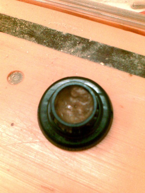

Jak sem s xsarou celý týden nejezdil tak sem se na ní šel podívat a když jsem odšrouboval víčko pro nalévání oleje tak ten šlem byl zmrzlý na led a hned mi bylo jasný která bije :roll:

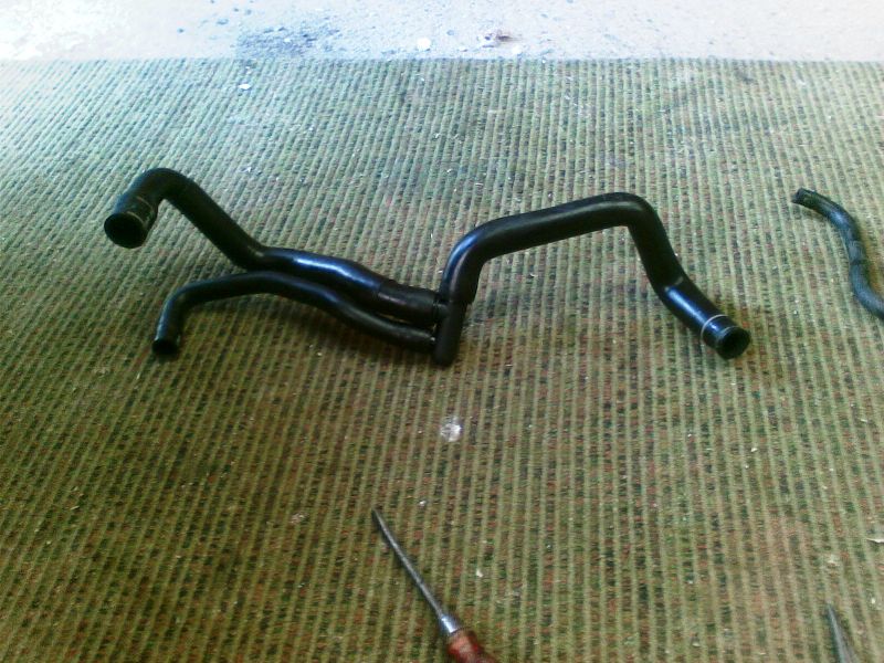

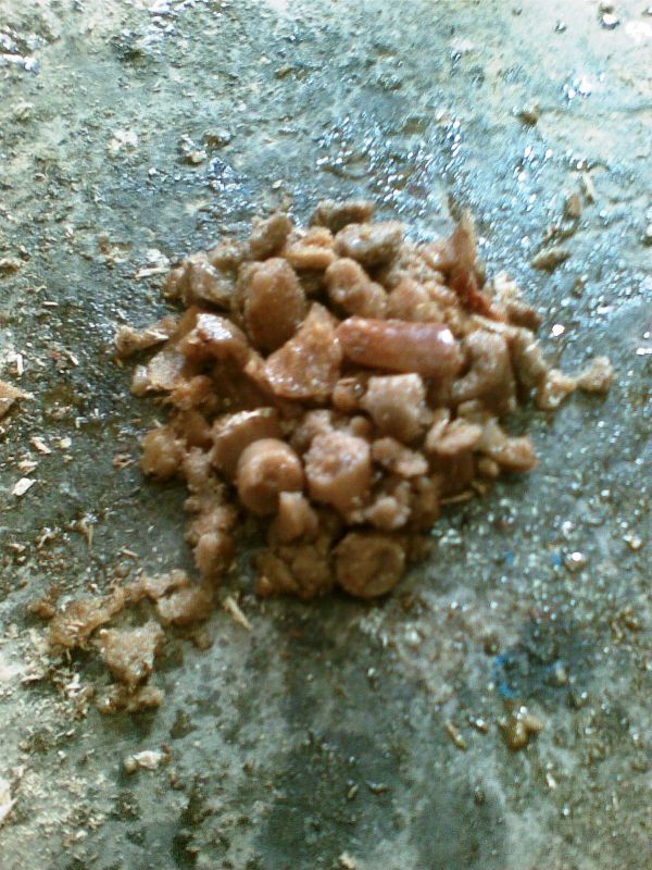

Tak jsem všechny ty hadice rozmontoval,vyndal,vyčistil a zase opět vrátil zpátky a musím říct,že přístup je uplně na ho***,ale podařilo se :D
hadice
tohle vypadlo z hadic
Zmrzlé víčko

Robo27, když se podíváš výše na fotky hadic, tak ty 2 ohnuté konce na fotce vlevo jsou nasazeny na nátrubky na spodku motoru a tam to zamrzá. Motor 1.9D neznám, podívej se, jestli tam máš takové hadice - jsou zepředu motoru, takže na ráně pro chladný vzduch. Podobné problémy prý měly i jiné automobilky, ale bezproblémový byl v tomhle Favorit, díky rozvodu OHV měl mohutné kanály až do víka ventilů a nemělo co zamrznout.
