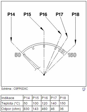

Vďaka za VIN a ano všetko je tak ako má byť, zrejme starnem :D :D . A keď som tam už brúzdal ,tak pridám sem aj tabulku s teplotou oleja,aby mohli poniektorí spokojne spávať. Gratulujem ,máš xsarku s celkom fajnou výbavou _ok_
teplota oleja.JPG (29.95 KiB) Zobrazeno 18942 krát

Příspěvekod empík » stř 21. čer 2017, 20:31
Len pre úplnosť v tabuľke pre hodnotu odporu je jeden preklep. :)

Příspěvekod Zvapi » čtv 22. čer 2017, 8:03
Díky moc za prověření a tabulku... Spaní bude nyní o moc klidnější :D
Jojo, když vezmu v potaz, za kolik jsem ji pořizoval, jaký motor a výbavu má, nemohu si stěžovat :wink:
Edit: Je vidět, že po 25 °C to úplně tak není :D
