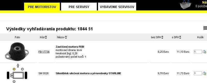

Ak je to ozaj iba silentblok tak podla VIN som našiel napr. na autokelly ale tá cena je ďaleko inde ako ti hovorili .V origo som ti už cenu dal
Mno ak by bol špatný komplet aj s uchytením tak si skús jednotlivé diely dohladať podla OEM čísla z priloženého súboru
