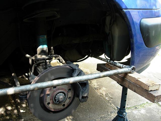

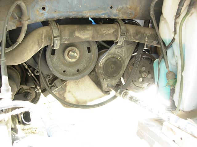

Příspěvekod Marek » stř 8. čer 2011, 21:42
Taky může být dole odpružená napínací kladka, je vidět když oddekluješ pravý podběh - vedle kladky je čtyřhraná díra. Dá se do ní dát čtyřhran z 3/8 goly a uvolnit napnutí řemene. Potřebný kroutící moment je značný, používal jsem páku asi 50cm a prodlužovák goly jsem měl podložený podpěrkou, abych měl jednu ruku volnou. Fotku mám, mohu jí zaslat.

Příspěvekod Plecháčová Milena » pon 27. čer 2011, 10:58
to Marek:můžež sem tu fotku dát?
Re: remen na servocerpadle
Příspěvekod Marek » ned 24. črc 2011, 20:55
