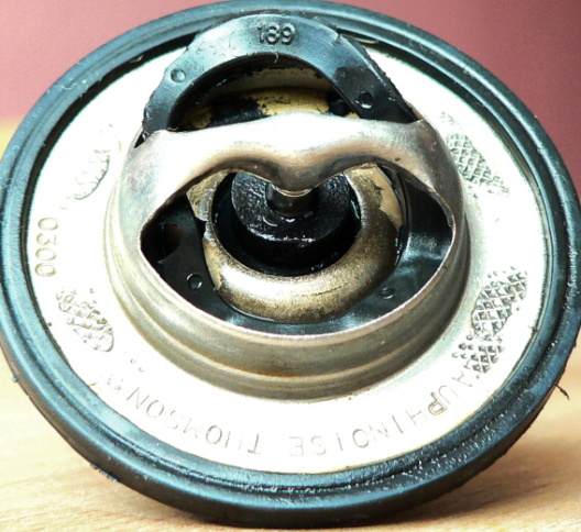

Příspěvekod pavels » sob 25. říj 2008, 12:38
Měl jsem to samé,od dnes už ne.Nový termostat.foto je toho starého,ta gumička byla zdrojem potíží,nedovíral a teplota lítala nahoru, dolů

Re: xsara1, 1,9D - doba zahriatia motora
Příspěvekod Miklásek » sob 25. říj 2008, 12:41
A už ti to v pohode drží teplotu?
Příspěvekod pavels » sob 25. říj 2008, 15:59
to jsem se nekoukal ,jel jsem jen 5km domů.

Příspěvekod Kvido » sob 25. říj 2008, 22:43
Určitě to pomůže,mě se to stalo při loňské zimě,ani po 15 km,jsem nedostal teplotu na 60 °C,po výměně termostatu je vše ok.
Přidám k tomu ještě čidla na teplotu i pro palubovku,po vyměně je mnohem stabilnější informace o teplotě.
A ještě dodám,dělali mi nedávno v Citroënu výměnu chladící kapaliny za origo Citroen náplň zárověň provedli proplach,zjevně to už bylo potřeba přehřívání motur je prozatím pryč,v horku se stávalo,že mi to šlo na 100 i výš,ono teď vysoké teploty nepanují,ale xsaru už nějaký pátek mám,tak už poznám co prospělo a co né,tohle určo doporučuji.
