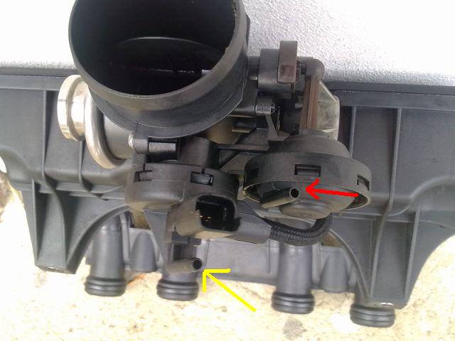

K problému pri zošliapnutí plynového pedálu hlavne na rovine pred stúpaním sa neberie do otáčok ale lenivo naberá rýchlosť a okolo 3000 zostane ako keby viac nevládala a pri uberaní plynu sa javí ako keby som začal pridávať.
Prečítal som si tu už veľa názorov o váhe vzduchu ako ju vyčistiť o ERG ventile, ktorý mi dnes zas... čerpadlo netesní spoj a taktiež o snímači tlaku na čerpadle mám dojem že všetky tieto veci sú aj na mojom motore.Rád by som poprosil o radu na čo sa zamerať čerpadlo Lukas je po repase a bolo na stolici to pomohlo aspoň trocha sa to zlepšilo.Prikladám foto či som správne pochopil čo je váha vzduchu ERG ventil a snímač tlaku paliva.
Stačí na zablokovanie ERG ventilu stačí zaslepiť hadičku na podlaku je to jedno ktorú? a čo s elekt. konektorom ktorý je na ňom zospodu.
Som tak trocha zúfalý keď sa musím aj do menších kopcov vliecť za kamionmi, mám strach že začnem prebiehať stupím na plynový pedal a budem potrebovať niekoho zo zadu aby ma potlačil :-(
Ďakujem za radu vopred.

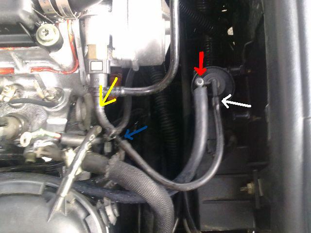

Tak som sa pustil do toho čistenia a myslím že som narazil asi na menší problem s hadicami.
Ako som písal vyššie ERG ma zaslepené na kratkej hadičke od podtlaku k samotnemu ventilu.
Ale podla obrazka myslím že je to na 3 strane ide podltak z vakuovky (neviem či je to odborný názov) priamo na filter kde som to na orazku označil žltou šipkou.
Ja mám tuto hadicu zapojenu na podtlak klapky čo červená šipka.
Podla mňa ak pumpa vyraba podtlak tak tato klapka čím je vyšší vykon tým sa viac zaviera a neni potom prísun vzduchu.Ak sa mylím opravte ma...
Myslím si že to mám zle zapojené a podla mňa by to malo by to ísť z vakuovky cez T-ečko na (obrazku modrá šipka) do podtlaku s konektorom žltá šipka a dalej hadica zaslepena na pripojení.
Z T-čka (modrá šipka) na neviem to nazvať je to na fotke ma to zospodu konektor ... na ovladanie klapky vzduchu ( červená šipka) ... na jednom zo vstupov je biela bodka predpokladam že asi označenie vstupu ale výstupu podtlaku.
Asi píšem dosť zložito ale skúsim to zhrnúť.
Žlta cesta vakuovka Tečko na filtry žltý vstup.
Červená z vakuovka tečko na bazmek s konektorom kde neviem ktorý je vstup z vakouvky na červený na filtry.
Podla mňa by to malo byť takto.
Snaď sa dakto ozve aby som to mohol dať dohromady.
Dík.

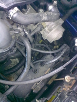

Re: lenivý motor.
Příspěvekod mio » sob 20. bře 2010, 11:15
Koukal jsem na Berlingo stejný motor ,stejný rok a zapojené je to stejně jako horní foto , akorát za tím "válečkem" (červená,bílá šipka) je ještě jeden komponent hned před válečkem nad relátkem ,do kterého vede hadička s podtlaku a pak až do válečku.Mám to vyfocené ale nefunguje mě net.
Re: lenivý motor.
Příspěvekod zino » sob 20. bře 2010, 14:00
Zdravím mio !
Takže vlastne som to mal zle zapojené a má to byť tak ako som si myslel a nakreslil som šipky?
Je s toho bazmeku podtlakom napajaná klapka vzduchu obr.2 červená šipka?

Příspěvekod zino » pon 22. bře 2010, 14:36
Zdravím :-)
Chcem sa poďakovať za rady zdá sa že je problém vyriešený a môj citroník si dnes ráno do práce vyhrával ódu na radosť. :driv:

Příspěvekod mio » sob 27. bře 2010, 19:04
Tady je slibované foto podtlaku.
Re: lenivý motor.
Příspěvekod zino » pon 29. bře 2010, 12:52
Zdravím :-)
Dík za foto.
