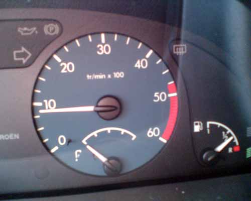

Příspěvekod CHiP » stř 8. srp 2007, 9:56
Volnoběh při zahřátém motoru se zapnutou klimou:
