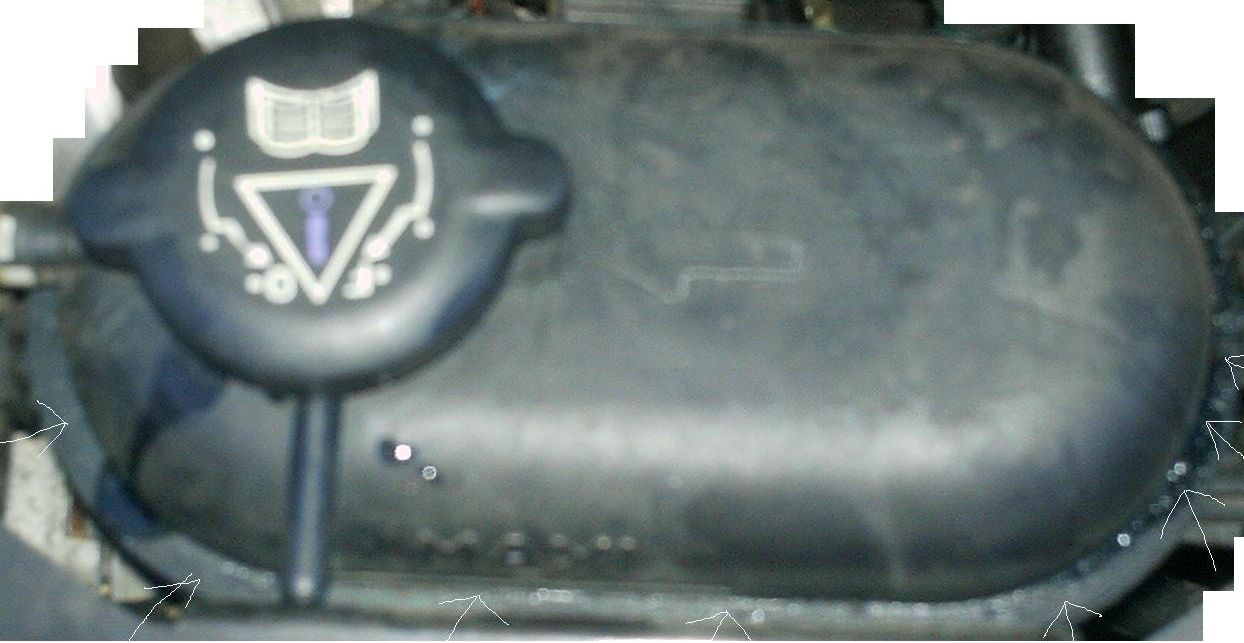

ahoj tak nič mi tam nerosí ale všimol som s že na tej nadrže čo tam vlievam chladiacu zmes je taká modrá faba tak sa chcem opýtať či môže v takom množstve unikať aj kvôli tomu že netesní to výko.

Taky mi netěsnilo víčko a docela chladící kapalina ubývala. Jestli těsní zjistíš velmi snadno, ohřej motor a jestli to při otevření nezasyčí, tak je někde chyba, zřejmně v tom víčku. Já i u teplého motoru jsem víčko mohl klidně otevřít a skoro to ani nezasyčelo. Ale dej si pozor ať se neopaříš, radši to otevírej s přehozeným hadrem přes nádobku :wink:
Otoč víčko obráceně a zkus zmáčknout ten blázinec co je uvnitř, měl by jít kousek zamáčknout a zase by se měl vrátit. Já ho měl zapadlý a tak těsnící okroužek skoro nedoléhal. Nové víčko seženeš na vrakáči za pár korun, mě ho sehnal MP, v HK a okolí xsary nikde na vrákáčích neměli :(

Vyskúšaj tú zátku , ako radí Chip a potom uvidíš. Mne tiež vytekala kvapalina okolo zátky ale cez tú rúrku a mal som v háji tesnenie pod hlavou. Kompresia zo štvrtého valca unikla do chladiaceho okruhu , hadice ku chladiču som mal zduté ako žaba , a keď už tam bol veľký pretlak, tak zátka to neudržala a prepustila chladiacu kvapalinu von.Vymenil som tesnenie pod hlavou a odvtedy pokoj. Mám síce 1.9TD. Dúfam , že to nebude tvoj prípad, lebo podľa tej fotky to u teba vyzerá len na vadnú zátku. Skontroluj na tej zátke z vnútornej strany je tesniaca gumička, či náhodou nie je poškodená.
Inak ak budeš mať vadnú zátku , tak ja by som niekde v garáži mal mať.

tak nič zatka mi tesní, ked som otvaral zátku tak zasičalo tak pôjdem do servisu uvidí sa čo je s tým. vďaka
