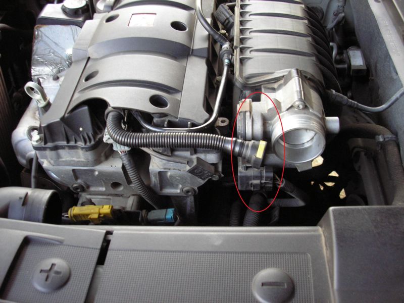

dokturek píše:tak zatim jsem na tu zavadu nepřišel chtěl jsem vyčistit krokovy motorek ale na te škrtici klapce nic neni.tak uvažuji jestli by nepomohlo vyčistit tu klapku a nebo jestli neni problem ve svičkach daval jsem tam beru ultra.ještě tam skusim vratit ty stare.
děla to jen při prvnim startu poradte :klik:
Má tento typ motoru krokový motorek? a kde? Dokturek sem vložil dost přehlední obrázek.
Měl jsem problém že nedržel volnoběh. Po vyčištěni klapky se to zlepšilo ale porad není to v pořádku, otáčky kolísají mezi 900-500.

Re: kolísající volnoběh
Příspěvekod dokturek » úte 28. črc 2009, 14:59
krokovy motorek umi pěkně potrapit naštěsti tam žadny nemam ale na oplu astra F mě sral snad posledni dva roky ani vyčištěni nepomohlo
Příspěvekod baffy » úte 28. črc 2009, 16:55
a čo ti otvára klapku?máš taký motor ako ja a ja ho tam mám
