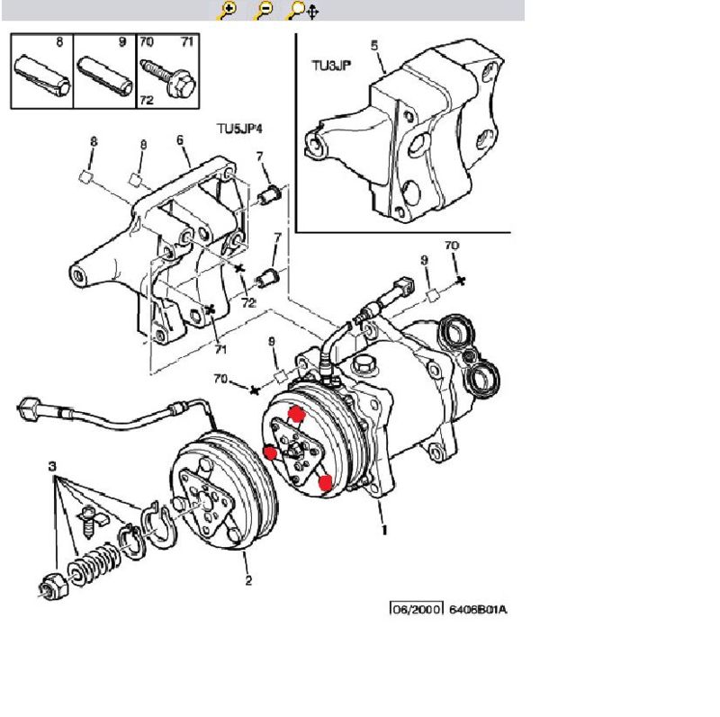

Když pouštím klimu tak se z 10 puštění pustí třeba jenom 2x(jak se jí chce). Nevíte co to může být?

Příspěvekod baffy » čtv 9. črc 2009, 18:31
pozri spojku na kompresore vtedy ked nezapne ak sa netočí podla mna tam máš nízky tlak alebo je akurát na hranici ked to zablokuje a preto to raz ide a potom zase nie.doplnenie neznamená že ti to neuniklo znovu. mal si dat farbivo aby si vedel zistit kde je únik.poprípade pri vákuovaní ti to mašina zistí.

Příspěvekod Aleš » čtv 9. črc 2009, 18:58
V tom servisu dělali kontrolu těsnosti a říkal vše OK. Kde je prosím ta spojka na kompresoru?

Příspěvekod baffy » čtv 9. črc 2009, 20:34
Bez názvu.jpg (84.24 KiB) Zobrazeno 8324 krát
pozícia 2 je spojka
tie 3 červené puntíky sú skrutky: ak sa točia šlape, ak nie tak stojí.
