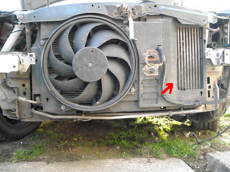

Aleš píše:Ahoj mohl bych poprosit někoho kdo má HDI 80KW aby mi vyfotil kde má uložený intercooler a příp. jak tam drží? Předem děkuji za ochotu.
Drží na gumových násadkách a zospodu je jedna skrutka.

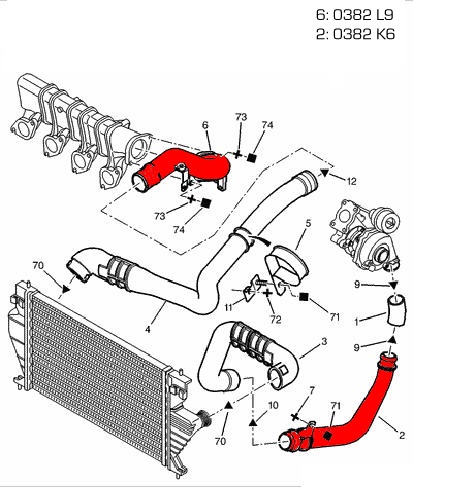

ja teraz zhanam potrebne veci ,ako su koleno a spodne trubky z 80kw verzie,len sa to neda tak lahko zohnat,a nestaci zohnat z hocakeho 80kw 2.0 HDi-čka,pretože spodná trubka od turba ku cooleru sa vyrábala v 3 či 4 variantách,a na xsaru presne pasuje ta zo Xsary a 307ky.Z C5 ky,aj 406tky maju tie spodne iny uhol pripojenia na tubo. urcite sa do toho uz pustim,lebo budem robit asi aj motor,takze tak,len to nie je zas tak jednoduche zohnat

Tak si ty trubky nech udělat ne? Průměr co potřebuješ, nařež si je, spasuj a pak už ti to jen někdo svaří a udělá na konci hranky proti sjíždění hadic a budeš to mít na míru. :driv:

mal som na mysli prave tieto dve - to horné koleno len tak nevymyslíš a zas nechcem,aby so hned vyzeralo,že je to robené.a k tomu spodnému je prístup ako do trezora,takže to bude fakt jednoduchšie zohnať ,ako ležať pod autom a špekulovať,ako to tam dostať :wink: ostatné budú predsa namieru,ale pripojenie k motoru a k turbu checm mať origo

Nepasuje to náhodou z xantie? O nějakých bych možná věděl, když tak na ten plánek koukám.

zo xantie má myslim podobny uhol ta trubka,ako zo 406tky.C5ková je zas iná,nemá až tak ostrý uhol a preto je obľúbenejšia u tých čo sa púšťajú do intercoolera,no na Xsaru a 206tku je problém ju dostať.Na xsaru a 206 pasuje bez problémov z Xsara a 307 80kw.O nejakých viem aj ja,ale väčšinou sa to rieši veľmi pomaly a ja už len čakám na odpoveď predávajúceho a bude to doma :)
