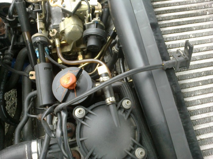

Zdar xsaraci. Mam problem,dneska pri ceste z prace me xsara prestala tahnout, pri seslapnuti plynu se ozyva piskot, kdyz pridam tak ma jako by vetsi otacky ale auto nejede. Doufam , ze to nebude turbo. Olej se neztraci. Pot kapotou jsem objevil volny konektor,ale nevim kam snim. Netusite, v cem je problem?
-- přidáno pát kvě 03, 2013 5:48 pm --
Tady je ten kablík.
