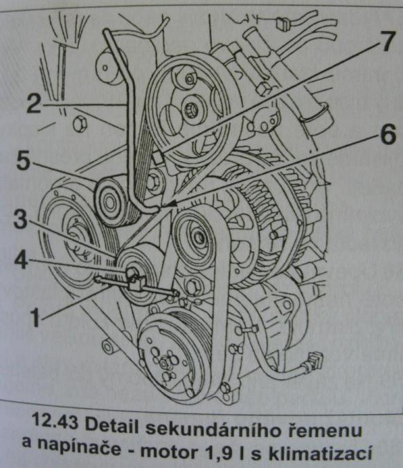

Ahojte chlapy potřebuji poradit jestli má někdo zkuąenost s výměnou napínací kladky jelikoľ jsem před půl rokem děla řemen a on se mě tedka prodřel jelikoľ se mě tato napínací kladka vyhla a řemen se mě ohobloval o blok motoru tak musím tuto kladku vyměnit.Máte někdo zkuąenost jestlui se musí rozdělat motor nebo ak to tam drľí za jak dlouho se to dá udělat a kolik tato kladka stojí.Prosím o radu jsem neątastnej. :) :)

jo jeątě tady mám foto myslím ľe je to ona
Příspěvekod kalois » ned 3. srp 2008, 13:53
Naąel jsem to u autokelly jestli někdo zná levnějąí prodejnu doporučte.je to ta kladka číslo 5

Nejprve musíą tu napínací kladku povolit (přetahnout pruľinu),je to vlastně tlumič vibrací.Jak je na obr. č 6 ta tyčka č 2 ,tam je otvor ,čtyřhran ,pasuje tam čtyřhran z obyč. kliky .Já jsem ho zkrátil protoľe je tam ąpatný přístup a na něj nasadil očkový klíč a směrem k sobě tu pruľinu přemůľeą a pak se ti povolí řemen.Kdyľ máą řemen dole , musíč vymontovat servo nad kladkou ,jinak to asi neuděláą.Po vymontování serva uvidíą napínací pruľinu ,taky jí musíą odmontovat,stačí ten spodní ąroub.Mezi č 7 a č 6 máą ąroub tuąim 17 klíč,ten vyąroubujeą a směrem ven vytahneą.Mam tuąení ľe jsem musel spustit motor na levé straně níľ(povolit horní silentblok a podloľit vanu dřevem a pod hydr. heverem a pomalu spouątět) ,protoľe mě neąla vytahnout tak jsem jí rval spodním podběhem(demontovat plast).To je vąe pak stejný postup ale opačně.Ta kladka je vlastně čep a uvnitř jsou loľiska.Já měl ten ąroub prasklý a vydřená loľiska.Sjíľděl řemen směrem do podběhu.Chce to hodně trpělivosti.

Tak, ako písal Mio. Treba da» dolu pravé koleso, odeklova» plasty v podblatníku. Podloľi» motor heverom, da» dolu vrchný drľiak motora-nad rozvodovým remenom. A motor si podla potreby spusti» dolu.
Kladky sú tam dve, jedna excenrická, na imbus, a druhá ąponovacia na torx.
V podstate ich da» dolu nie je problém. Stačí odąrobova» daný ąrób v strede. Vymeni» kladku a nahodi» remeň, čo je ale bez prípravku dobrá pakáreň :D .
Na nahodenie remena som puľil tieľ zrezanú klučku, ktorú som dal do vodorovnej polohy, navliekol som na ňu starý rozvodový remeň a zvrchu som »ahal, čím sa kladka povolila a manľelka si ho tam nasunula. :wink:
Čo som ale nevedel, ľe kolko doąponova» remen tou excentrickou kladkou.

VW má taky dvouhmotnou řemenici.Kladka na napnutí řemene je pod č 4 ,my jsme měli na mysli horní kladku,Na které je tlumič!!!Taky uľ jsem viděl ľe maník tlumič vymontoval a dal místo něj silnějąí plech.Praskl řemen,odnesla to řemenice a klima.....a to se vyplatí....Takľe tam asi zcela jistě nebude jen kvůli napětí řemene.

Ahojte tak dneska jsme to udělali.Je to ok akorát jeątě se chci zeptat jak moc dotáhnout tu ten klínák jelikoľ nevím snad není ten tlumič vybrací v háji ale jako tedka jsem to měl jen nakadlané a ze začátku to pěkně hopsalo a chrčelo při nizkých otáčkách.Mate někdo zkuąenost s tímto tlumičem jako jde hodně z těľka já koupil klinak a ten sponovak je jen zaąroubovanej vubec jsem ho neąponoval.No klínak s kladkou mě stál 2200.nevýhoda je doufám ľe mě to vydrľí ľe mám kladku od meteoru a ta kladka je umělo hmotná snad to nebude takovej problém.Kdyľtak mě poradte lajcky jak doąponovat ten klínak podle čeho vy to berete nechci v nějakých nutněch nebo tak nic.Děkuji moc. :o :o :o
