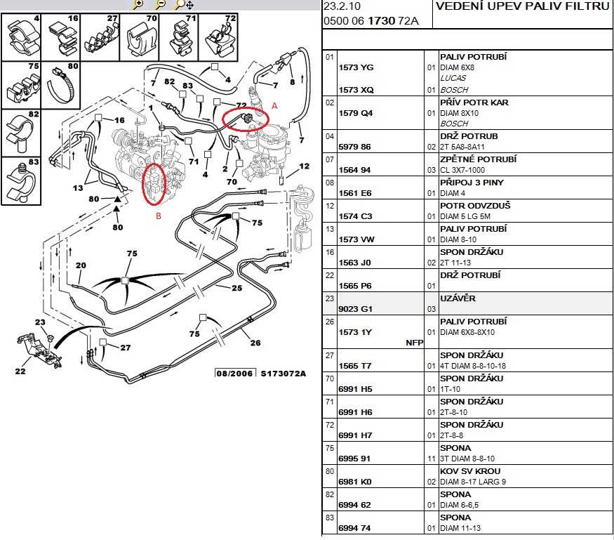

Ešte pridávam obrázok - pravdepodobne to chytá vzduch v konektore A.
vie niekto presný význam elektro konektorov B?
rozvod paliva dw8_2_Cit.jpg (96.38 KiB) Zobrazeno 5048 krát

Na pozici B by měly být konektory imobilizéru ale měl by přes ně být kryt se zbroušenými šrouby aby se zabránilo přístupu k čerpadlu a následnému odcizení (nastartování) vozidla..Jen mám pocit že příznaky které jsi popsal začínají ukazovat na "odcházející" čerpadlo .Já mám taky bublinky v přívodní hadičce k čerpadlu a žádné zhasínání na volnoběh se neděje.

No ja mám práve Bosch na oboch autách.... Ešte ma napadlo že sú v dosť zlom stave prepadové hadičky - teda aspoň vizuálne. Musím to vymeniť len neviem aký majú priemer, 3mm? V predajmi mi hovoril že si mám zistiť vnútorný priemer....
