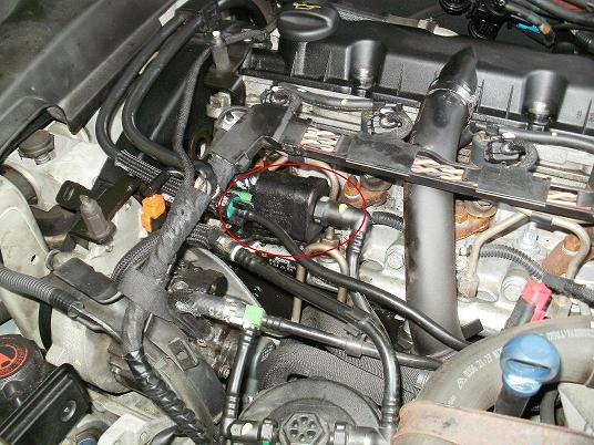

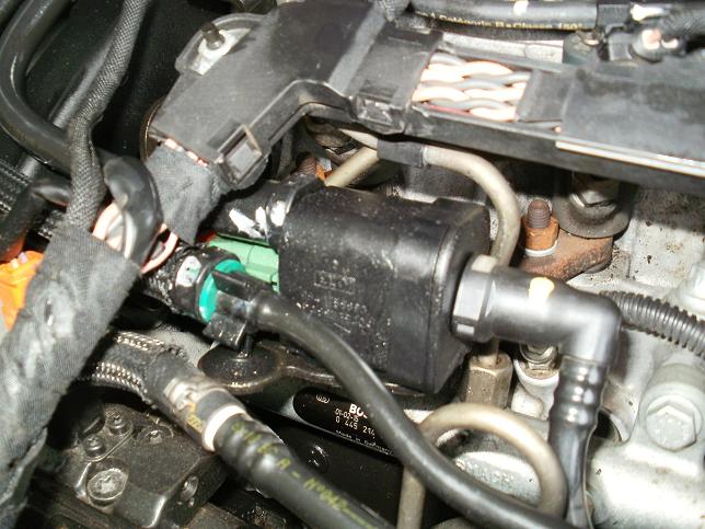

Zdar všem.. Nevíte někdo,copa je tuto za součástku?Motor 2,0 HDI 66kw Díky

Řekl bych,že ohřev nafty.

teče mi z toho nafta.. a jsem z Rokycan.. :)

Tutově je to předehřev nafy už se to tady jednou řešilo ale pokud si pamatuju tak spíš e někdo přišel na to že mu něco na motoru chybí.

Jasně že je to ohřev nafty. Začne téci obvykle po zimě, když v něm zamrzne nafta.
Před nedávnem jsem ho měnil. Cena je něco kolem 600,- Kč.

Ten ohrev ma každe HDi? Na mojej to nie je, teda na tomto mieste a v tomto tvare. Mam aj ja? Alebo som mal a predosli majitel sa rozhodol, ze to nebudem potrebovat ani ja? :P

80kW motory to majú riešené inak, čiže predohrev v takejto forme tam nie je.

80kw má předehřev nafty ve výku palivového filtru.

Výměna přišla na 300,-Kč. Od té doby klídek a pohoda. Petr :D

ja mám sériu 66kW a tiež to nemám takto,ako je na pridanom obrázku,ten predohrev tam nemám na tom mieste.Bude to asi tým,že hoci aj na tom obrázku je 66kW,ale ja mám Siemens,nie Bosch
