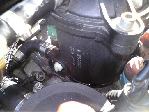

Na palivovom filtri mi tečie nafta tadeto ako to tam drží stačí to tam len natočiť alebo to treba naraziť?

Ťažko povedať , podľa obrázku to vyzerá , že je to tam narazené a tesnia to 2 O-krúžky. Pozri do prílohy. Ak si s tým nebudeš vedieť rady , napíš . Niekde mám celý palivový filter.

Zdravím mám stejný problém také me tam tece poradte jak jste to vyřešil dik jestli to tam je naražene či jinak dik -vildazrosic@seznam.cz

Ahoj, musíš vyjmout ten "čudlík" (termoventil , přepíná okruh nafty buď pod filtr do nálitku na kterém je přišroubovaný aby se lépe prohřál od bloku, nebo přímo do filtru) samozřejmě nejprve vypustit naftu z filtru.Je tam pojistný kroužek ten opatrně vypáčíš (aby nepraskl), a termoventil vyjmeš ven.Je tam gumička ( není stejná na všech modelech ,liší se průměrem ), tu vymontuješ (určitě bude ztvrdlá) a zajdeš do nejbližší prodejny s těsněním, ať ti vyberou podobnou (úplně stejné jsem nikde nesehnal ,ale to nevadí).Nasadíš nové, potřeš vazelínou nebo olejem a opatrně nasadíš zpátky a dáš zpět pojistný kroužek.Je to záležitost asi 15 min a 8 kč :D .
