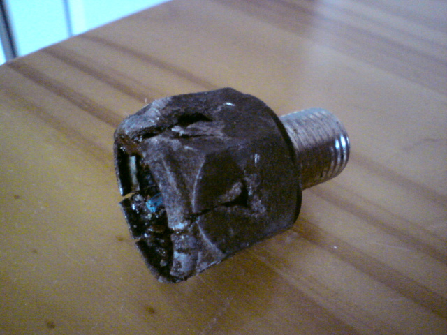

Tak mě evidentně potkalo to samý jako na úvodu tématu Dudis 10, zničehonic vyteklo celý servo na parkovišti když jsem nastartoval a zjistil, že servo neběží.. Při prohlídce v servisu, kam jsem ještě pomalu dojel, zjistili v hrozným stavu tlakový spínač serva. Po maratonu telefonním i běhavým po všech čertech (prasklo mi to totiž v sobotu v 11, servisy maj do 12 a v neděli jsme měli jet na dovolenou..) jsem v Jablonci u Citroenu našel na skladu kýžené čidlo. Protože jsem ale volal v 12:45 a měli do 13 tak mi to jeden moc hodný pán (tímto ještě jednou díky) dovezl až domů (bydlí totiž ve stejným domě :lol: ). Zbytek byl dílem okamžiku. Servo zase běží, jen tímto doporučuju všem ať se na to podívaj, servisák říkal, že se to mění dost často - pouzdro z hliníku, špatný umístění vedle pravého kola v zimě hází na čidlo sníh se solí a neštěstí je hotovo :?
Ale zítra fičíme na dovču! :jup:
takhle vypadalo to čidlo, kontakt se ulomil hned po nsazení ráčny...

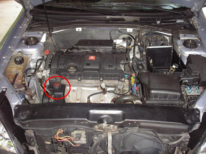

Zdravím všechny,
mám problém s posilovačem řízení a to ten, že když otáčím volantem, posilovač vydává nehezké zvuky.. ale zatím funguje. Zvuk bych přirovnal umírajícímu motůrku, nebo servu.. Je fakt že jsem nikdy nedoléval kapalinu do serva řízení. Bohužel se mi ale nepodařilo najít, kde je nádobka s olejem k servu.
Prosím tedy o radu, kde můžu najít v autě nádobku s olejem, nebo zda nevíte co divné zvuky pouze s otáčením volantu (i zajízdy i v klidu) způsobuje.
PS: auto Citroen Xsara brake 1,6 16v (2001)
ajdambike
Registrován: stř 23. kvě 2012, 11:04
Vůz: Citroen Xsara brake 1,6 16v 2001
Re: servo řízení
Příspěvekod baffy » stř 23. kvě 2012, 18:58
Nádobka na olej do serva je v tom červenom krúžku.Je to tvoj motor 1.6 16V.Čo sa týka zvukov alebo pazvukov je ťažko povedať, kedže to neni počuť a ani si to bližšie nedefinoval.Mno niečo podobné sme riešili s Gubeem.Jemu pri točení volantu neskutočne pišťala remenica a bolo jedno či auto stálo alebo jazdilo.Skús to natočiť a vovaliť na youtube alebo tak nejako.

Jen mimo téma:Baffy, nechybí na tom obrázku náhodou hadice od vzduchového filtru ke škrtící klapce?
Luďa1
Příspěvky: 265
Re: servo řízení
Příspěvekod baffy » stř 23. kvě 2012, 20:05
ale ano,chýba a dokonca aj baterka.Fotky som robil pri čistení mot.priestoru a tak som vyhodil všetko ča sa dalo a postupne skladal späť :wink:
