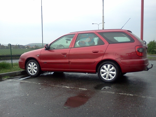

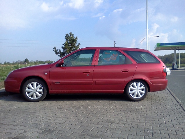

Příspěvekod Zbynda » pon 2. kvě 2011, 19:11
Tak už mám taky po repasu, vkládám výsledek :wink:
Naposledy upravil Zbynda dne pon 2. kvě 2011, 19:42, celkově upraveno 1
AX - Teen, r.v. 94, 1.4 D
Xsara 1.9 D r.v. 99 51kw
Zbynda
Příspěvky: 229
Bydliště: Českolipsko
Re: nastaveni zadni napravy
Příspěvekod Cvrček » pon 2. kvě 2011, 22:34
Zvednul se teda pěkně. A co jízda zpět? Úplně o něčem jiném,než jízda tam,viď.

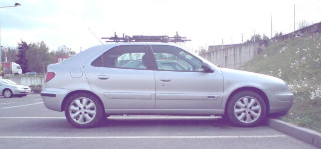

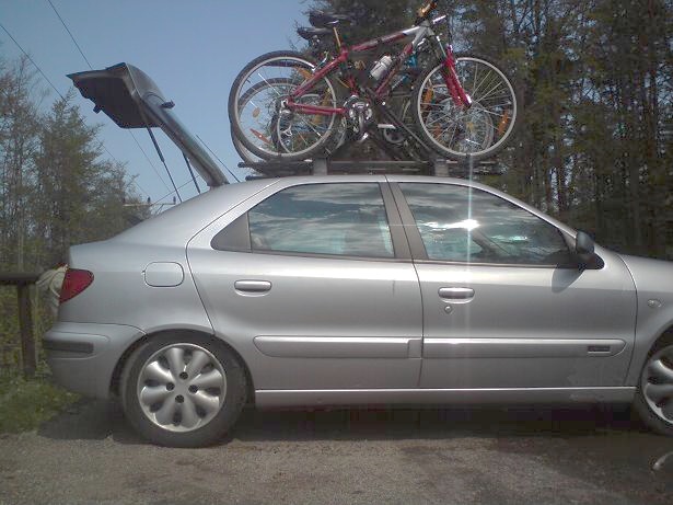

Tak jsem byl v pátek na výletě v Příbrami a po menších lapáliích po bloudění na Zbraslavi poté co jsem špatně odbočil u Vltavy na Jižní spojce a tudíž se k opravě dostavil né na desátou ale až skoro ve třičtvrtě, jsem si za obnos 6000,- vyzvedl za tři hodinky auto, které jsem lehce nepoznal :-) Trochu mě teda zaskočila ta dílna, přecejen když tam jezdí skoro půlka republiky s citrónama tak jsem čekal poněkud reprezentativnější místo :-) - napoprvé jsem to přejel - doptal jsem se o 100m dál u BestDrive (teda ani jsem se nestihl zeptat - jen co viděli xsarku tak ukázali prstem zpátky - asi nejsem první). Nechal jsem si zvednout o zub torzku (prý to jde jen o ten jeden, víc už jich tam prý není). Než jsme se s manželkou vyškrábali na místní pamětihodnost Svatá Hora (mimochodem doporučuju, zvlášť po krytých schodech z Dlouhé ulice) tak mi volali proč tam vlastně jsem, že to vypadá celkem ještě k světu. Ona mi i po promazání lanovodů ručky provrzávala zadní náprava a hlavně se začalo lehce stáčet pravý kolo - a taky to bylo dost sedlý - tak jsem jim řekl ať to určitě udělají. Výsledek viz. foto: je to výš, změny jízdních vlastností ani moc nepozoruju - možná i proto že to ještě podle nich nebylo až tak hrozný - silentbloky neměnili, byly dobrý. Jinak po repasu mám mezeru v podběhu na obou stranách na tom profilu cca 0,5cm.
Příspěvekod Zbynda » pon 16. kvě 2011, 16:04
Paráda :wink:
Jj, taky sem si myslel, jaký že to nebude servis a asi deset minut sem pořád jezdil kolem a nemohl to najít :)

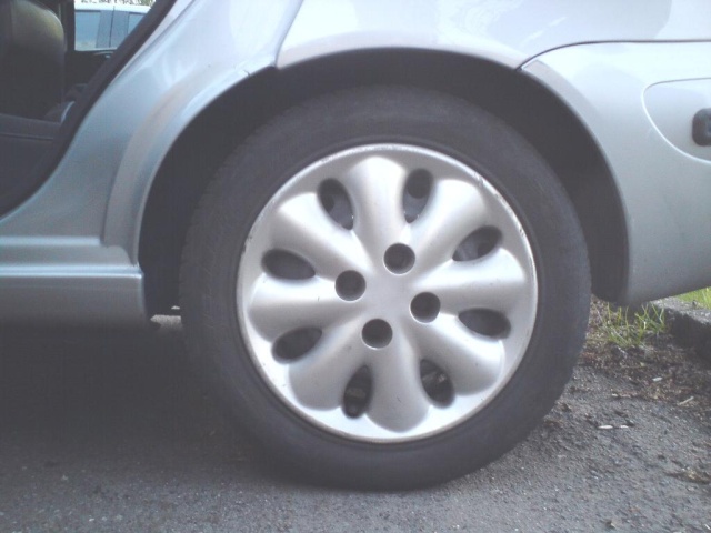

Příspěvekod Tlapa » stř 1. čer 2011, 16:30
Všimnul jsem si, že i po repasu zadní nápravy je to pravý kolo ukloněný do A, potvrdili mi to i v servisu při výměně oleje. Co s tím? Říkali, že to může být špatně nalisovaný, křivá nápravnice (např. po bouračce)... Prej to nemám řešit, vyměněný to prej evidentně je a dokud to nedrhne o podběh tak ať jsem v klidu. Je to pořád stejný jako když na to koukal Cvrček a doporučil mi právě Příbram. Při zastavení v kopci si to pořád vrzne když si to zhoupne na zadek, ale dívali se na lanovody a ten u pravýho kola má prodřenou bužírku a je vidět že je lehce nalomenej, kouká to plechovej oplet, takže se to může přidírat. Co s tím? Jinak auto se zvedlo, ale to je asi tou předsazenou torzkou.
Tlapa
Příspěvky: 180
Příspěvekod viteon » stř 1. čer 2011, 16:34
co s lanovodem? vyměnit, opravit to asi nejde.
Příspěvekod Tlapa » stř 1. čer 2011, 20:12
Nojo, lanovod vyměním to je jasný, spíš nevím jestli se vrtat v tý nápravě.. :?
