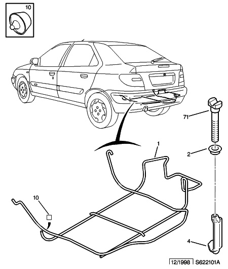

Dam to do servisu. Muze to byt i rezerva,protoze upinaci sroub je zrezlej a nejde s nim hnout.Takze rezervu sundam a v klidu nandam bez pouziti sily.

no a jsme asi doma :) prvně to pořadně očisti ocelakem a vystřikej wd-čkem třeba to povoli škoda peněz za servis

Myslis,ze by to mohlo byt ono? Je tam hodne na volno.Da se s ni hejbat v pohode nahoru,dolu i do stran.

je to možne ja když tu rezervu dotahuji tak jde slyšet jak vrže guma při dotahovani takže to určitě neni v pořadku že to maš tak volne.jinak ja to každy rok před zimou (ten haček) pořadně namažu vazelinou.

jinak ještě dodam že v citroenu stoji ten šroub a ten haček každy 370 kč coš se mi zda dost :shock:
Re: Klepání vzadu v autě
Příspěvekod Šedivka » pát 20. lis 2009, 22:02
Měl jsem ho taky zarezlej k tomu háku. Takže jsem ho uříz, hák navrtal, proříznul závit, koupil závitovou tyč, zkrátil na požadovanou velikost, nahoru dvě matice (aby se stahovaly) nebo jednu přivařit a je to. Mám matici stejné velikosti jako šrouby na kola, takže nasadim klíč na kola a točím. Lepší než ten origo s drážkou :wink: ...no a mažu a mažu.

Tak sroub jsem povolil,promazal a rezervu jsem poradne utahnul.Drzi paradne,ale problem to nevyresilo.Kdyz jsem si lehnul pod auto a rozhejbal ho tak to bouchani vychazi z praveho kola.Takze asi servis.
