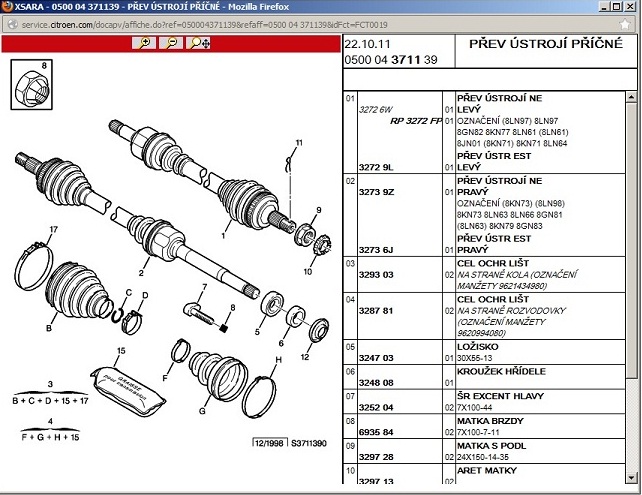

Zdravím
Ako som písal vyššie došlo na výmenu ľavej manžety. To si už robím sám. Po vyrazení kĺbu z poloosy som zistil že je zlomený ten zaisťovací krúžok medzi kĺbom a poloosou. Prosím neviete kde sa to dá zohnať - na priloženom obrázku označené ako C. Prípadne čo ak to tam dám bez toho? Samotným narazením to tam drží dosť fest a neviem si predstaviť kam by to šlo....
ďakujem

Příspěvekod Kleki » ned 7. říj 2012, 20:19
Ten zaisťovací krúžok zvykne byť v sade pri novej manžete spolu so sponami a vazelínou , ale stretol som sa už aj s tým , že mi predali len samotnú manžetu a spony a vazelínu som musel kupovať samostatne.
Ak ten zaisťovací krúžok nemáš, tak to zlož bez neho ten kĺb nemá kam ísť , tisíchran na poloosi je dosť dlhý a ešte som zatiaľ nevidel , že by sa to vytiahlo z kĺbu. Ale pre pokoj duše by som to dal asi do poriadku . Kde to kúpiť? To žiaľ netuším , v Citroene ti to predajú len asi ako celú sadu jedine sa spýtať v nejakých autodieloch. Ja ten zaisťovací krúžok určite niekde mám , tak keby si chcel napíš SZ.

Příspěvekod robo27 » úte 16. říj 2012, 21:31
Cez víkend teda došlo na výmenu. K chýbajúcej závlačke čo sme písali vyššie - v citroene sa samostante nepredáva ale dá sa kúpiť na felíciu alebo fábiu - už si presne nepamätám - tam existuje vnútorná a vonkajšia - kus za cca 4 koruny.... dal som teda tú určenú na vonkajšiu časť...
Pôvodnú vazelínu som úplne nečistil - v mojom prípade bol kĺb len krátko s poškodenou manžetou a moc sa na tom nejazdilo tak to bolo čisté, len som doplnil zhruba to čo chýbalo.
Najdôležitejšie bolo asi vybitie kĺbu z poloosi - tam odporúčam si dať pozor na poškodenie tisíchranu - mne sa to podarilo jemne ho poškodiť... Pri danej výmene som menil aj zadné silentbloky na ramene - keď tam bol tak dobrý prístup...
Na zváženie ešte ostáva použitie manžety pri ktorej nie je potrebné zhadzovať kĺb a je možné ju cez kĺb pretiahnúť - ja som takú nezohnal tak som postupoval bežne...)
