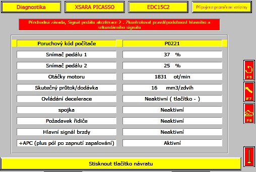

Ahoj Xamaráti, chcem sa opýtať, dá sa po domácku rozobrať a nejak prečistiť snímač polohy pedálu akcelerátora? Pred tromi rokmi mi ho menili kvôli tejto istej závade. Keď sa závada vymaže, po zhruba mesiaci sa znovu rozsvieti kontrolka motora... Na jazde sa to nijak neprejavuje.
