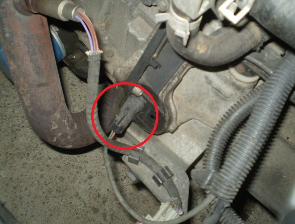

Ahojte, prosím Vás, rozhodol som sa že do svojej Xsary, dám budíky s otáčkometrom. Pôvodne s hodinami. Cvrček mi povedal, ked som mu poslal VIN, že tam budem mať nejaké čidlo a dokonca aj zapojené, ale asi to tak nieje pretože, ked som prehodil budíky, ručička otáčkometra sa ani nepohla. Taktiež mi Cvrček slúbil že mi odfotí nejakú xsaru ktorá to čidlo má, a kde je, ale nedávno mi písal že jedná taka xsara mu tam chodí ale len málokedy. Chcel by som sa preto opýtať Vás, kde mám hladat to čidlo a ako by malo vyzerať. Tiež by pomohli nejaké tie fotky. Dikes.

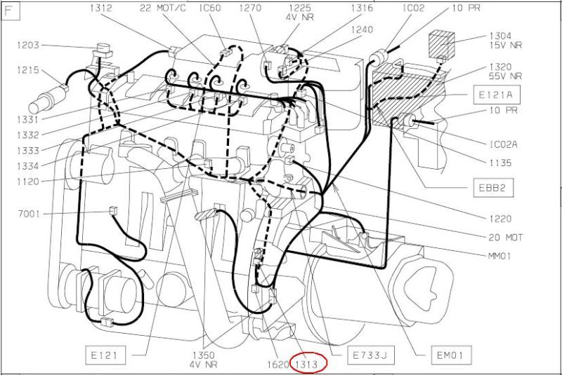

Příspěvekod baffy » stř 29. srp 2012, 7:10
Neviem,ale toto by mohlo byť ono.Pozícia 1313 Keďže ste to riešili podla schémat tak by zapojenie snímača nemal byť problém overiť na konektore RJ,či?
Snimač otáčok.JPG (77.69 KiB) Zobrazeno 15429 krát

Příspěvekod petr_xs » stř 29. srp 2012, 7:24
Podle mého názoru je tam tohle čidlo vždy, jinak by motor nešel natočit. Ale tím se vůbec nezabývej. Signál pro otáčkoměr se bere z řídící jednotky motoru (benzín), někde tady na foru jsou schemata X1. Podívej se na strany 12.35 až 12.37 .

Příspěvekod baffy » stř 29. srp 2012, 8:29
Určite ano ,veď tak ako sa dá overiť vstup do RJ tak isto sa dá overiť aj výstup s RJ.No a pre niekoho je možno jednoduchšie pohladať fyzicky ako vo výkrese :D

Příspěvekod mmaattoo » stř 29. srp 2012, 19:15
Tak teda, ten konektor tam mám, ak je to on taký dvoj pinový. Ale čo a ako dalej hladat to už neviem. mám k dispozícii merák na napetie a skúšačkú na 12V. a kde mám hladat, ked mi to nechce ísť? alebo ? ... Dik.
