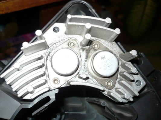

Příspěvekod klient » pát 23. lis 2007, 9:37
Měl jsem stejný problém, fungovala jen 4 poloha ventilátoru. Kámoš, co dělal v Citroenu mi řekl, že je to rezistor. Vymontoval, dal elektrikáři, ten opravil a už mi funguje. Cena 500,- Kč.

Mám dotaz, vy všichni, kdo máte odpory pro regulaci, máte asi přepínač se stupni, máte někdo také klimatizaci? Mám manuální klimu a ovládání ventilátoru je bezestupňové. Podle schématu mám ventilátor připojený přes nějakou řídící jednotku, na schématu je v ní symbol tranzistoru. A mám taky na konci dráhy knoflíku polohu "A", kdy jsou otáčky ventilátoru řízené automaticky, dokonce se zvednou při přepnutí směru vzduchu pravým knoflíkem na okna. Máte to někdo jinak?
Příspěvekod bleriot11 » sob 29. pro 2007, 22:08
To jak píšeš je u té takzvané poloautomatické klimatizace.Já mám manuální,mám normálně jen 3 rychlosti větráku(asi s těmi odpory),bez ohledu na klimošku.
Příspěvekod divizion » sob 29. pro 2007, 22:44
Ty tranzistory tam mam,mam tu poloautomatickou jak psano vyse.Uz jsme je i menil.

To divizion: máą tam jen tranzistory, nebo i nějaký odpor?
Příspěvekod divizion » ned 30. pro 2007, 21:27
Tak to vypada co tam mam ja.

Příspěvekod tino » úte 1. led 2008, 15:49
klient píše:Měl jsem stejný problém, fungovala jen 4 poloha ventilátoru. Kámoą, co dělal v Citroenu mi řekl, ľe je to rezistor. Vymontoval, dal elektrikáři, ten opravil a uľ mi funguje. Cena 500,- Kč.
no ja som kupil novy odporovy modul priamo v Citroene original diel za 400 Sk. Takze ak mas to iste co ja tak ten elektrikar ta vysiel dost draho.

Příspěvekod divizion » úte 1. led 2008, 21:01
tino píše:
V citroenu to je drahe staci se podivat na net a tam ty tranzistory sezenes za 30kc a ty lepsi od motoroly za 100kc.

Příspěvekod tino » čtv 3. led 2008, 10:01
divizion píše:
tino píše:
jasne ale on pise o rezistoroch , nie o tranzistoroch. ale mozno som to zle pochopil. Pokial viem su 2 typy, bud tranzistorovy alebo odporovy. Ja mam odporovy a vetsinou odchadza tepelna poistka, stoji par korua ale velmi blbo sa vymiena.
