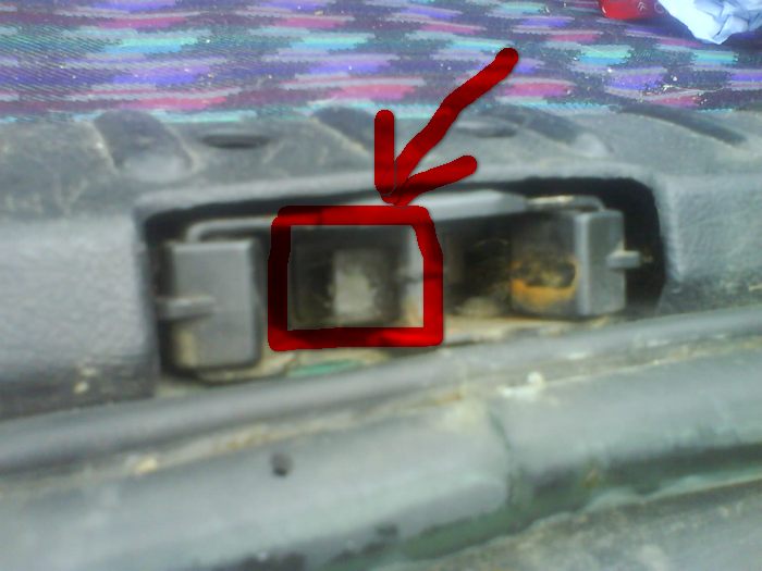

Ano. Přesně tak. A jinak. Právě sem se ze zájmu byl podívat u svojí Xsary. Uľ víą,kde je ten spínač na kufr?
Je v kufru ne ve dveřích! Na fotce sem ho zvýraznil. TAk zkusil hledat tam.
